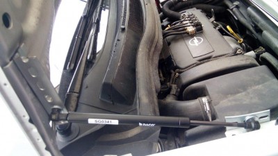

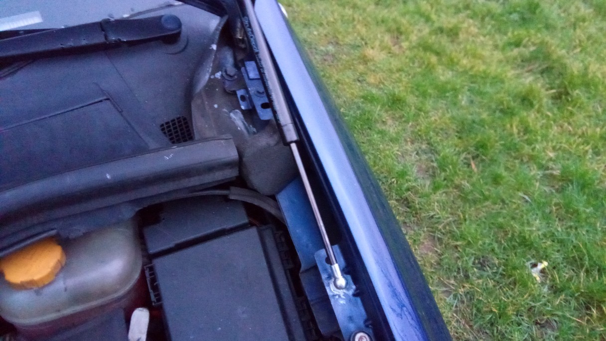

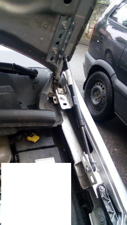

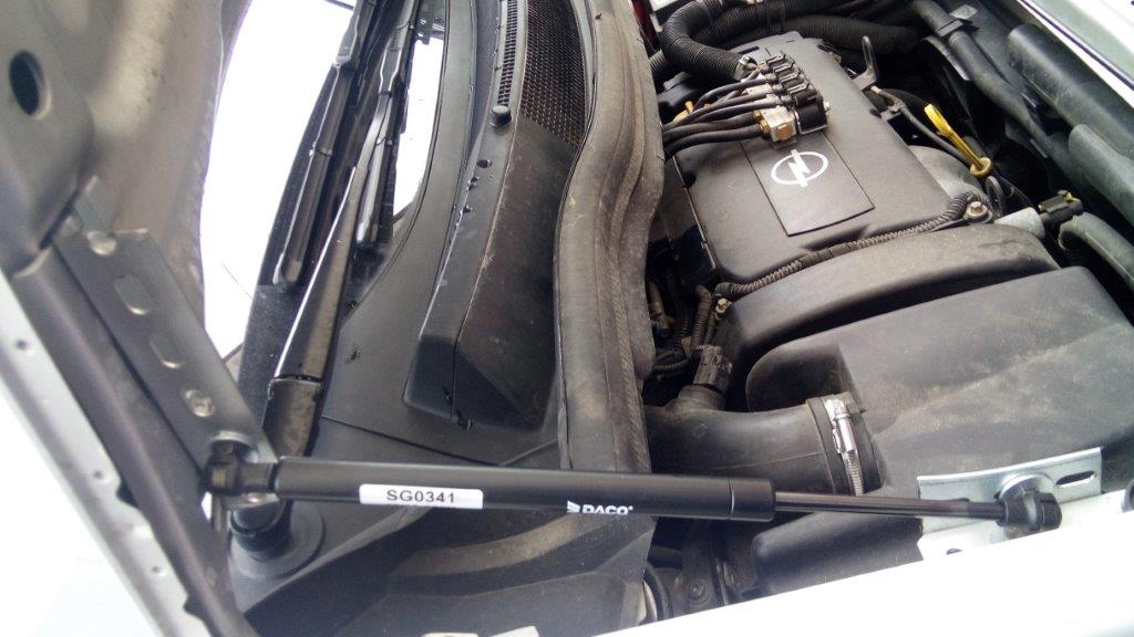

Kiedyś tacie w pasku puścił siłownik
maski. Założyłem mu zamiennik. Maską narywało. Dodam, że założyłem tak samo jak oryginał. Więc uznałem, że taki urok zamiennika. Nie przyszło mi do głowy, że trzeba zamienić, no przecież założyłem jak było fabrycznie...
Ostatnio rozmawiam z bratem po montażu siłowników w zafirze, wspomniałem, że kupiłem słabsze żeby nie narywało. A on mówi, że jak narywa to trzeba zamienić miejscamI. Mówi że jego szwagier założył zamiennik do paska i też mu narywało, więc on mu go założył odwrotnie (czyli odwrotnie aniżeli był fabryczny) i problem z głowy. Otwiera ładnie i hamuje ładnie.
Szczerze mówiąc sam nigdy bym nie pomyślał, że to może mieć takie znaczenie.
Z tego płynie jednak wniosek, że różnie bywa i jak się samemu nie spróbuję to się nie dowie... I że jeśli coś da się zamontować na różne sposoby to lepiej je sprawdzić
