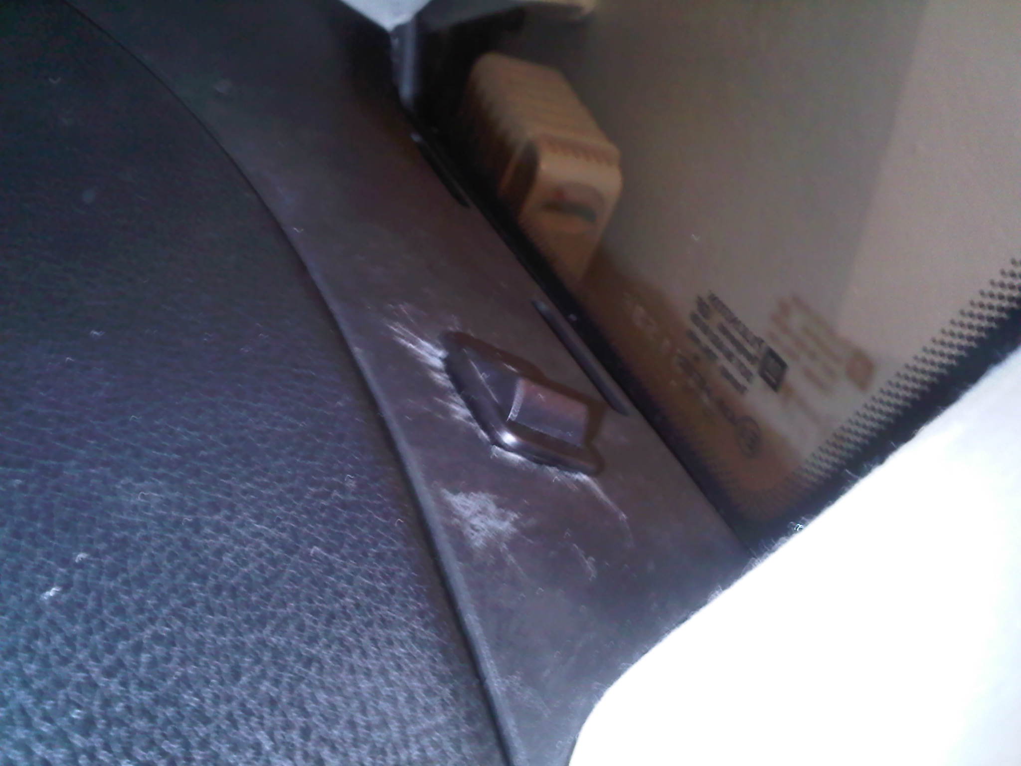

Wyłącznik jest dwupołożeniowy. Podłączyłem go tak, że kiedy jest w położeniu oznaczonym "II" włączone są obie poduszki. W położeniu "I" - tylko jedna, czyli kierowcy.
Wyłącznik został umieszczony w okolicy trójkątnego okienka przy przednim słupku po stronie pasażera.

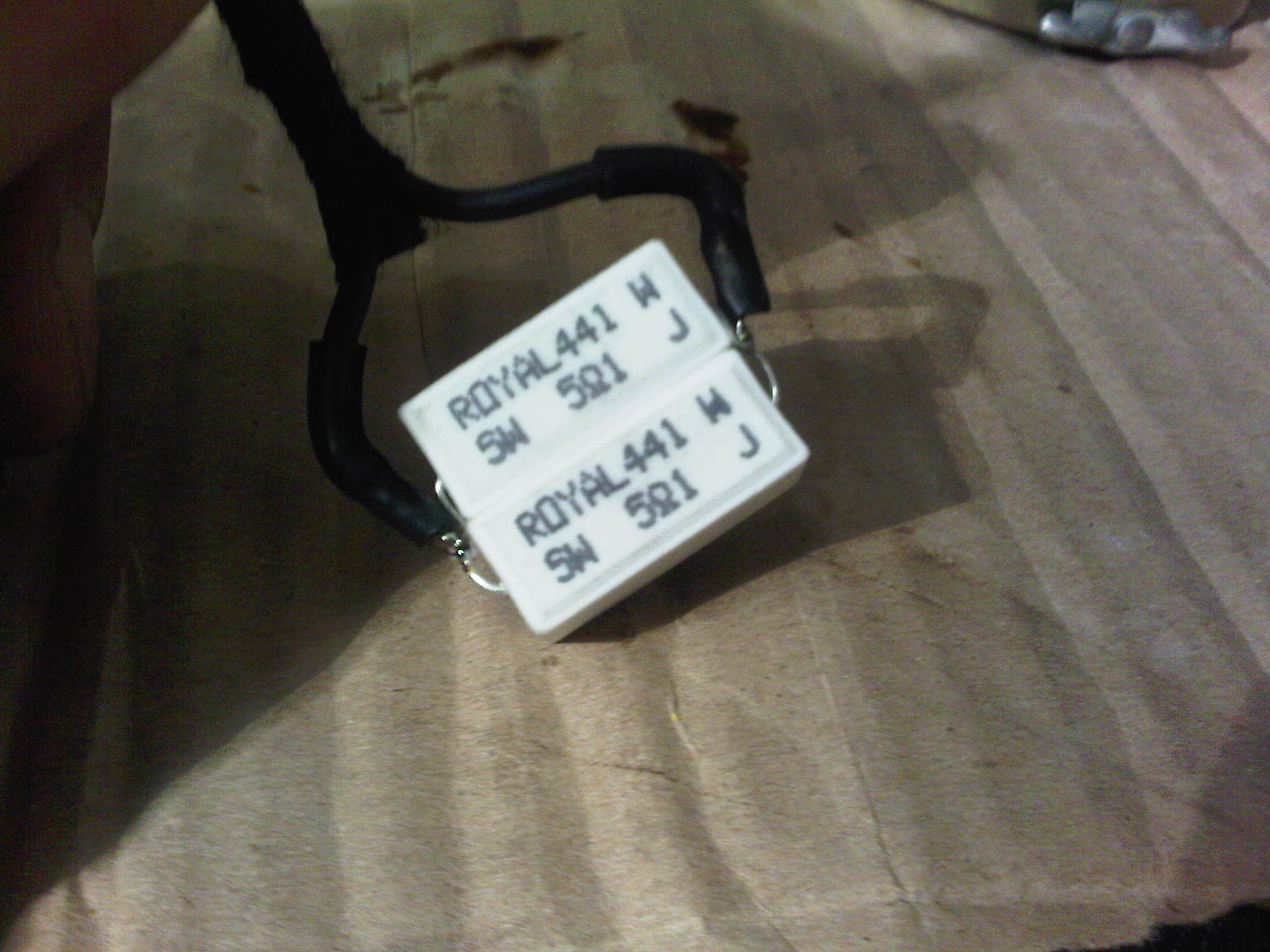

Rezystor ok 2.6ohma zapewnia oszukanie sterownika airbag - nie zapala się "check" poduszek.

Rezystor oszukujący sterownik airbagów

Wyłącznik umieszczony w plastiku pod szybką

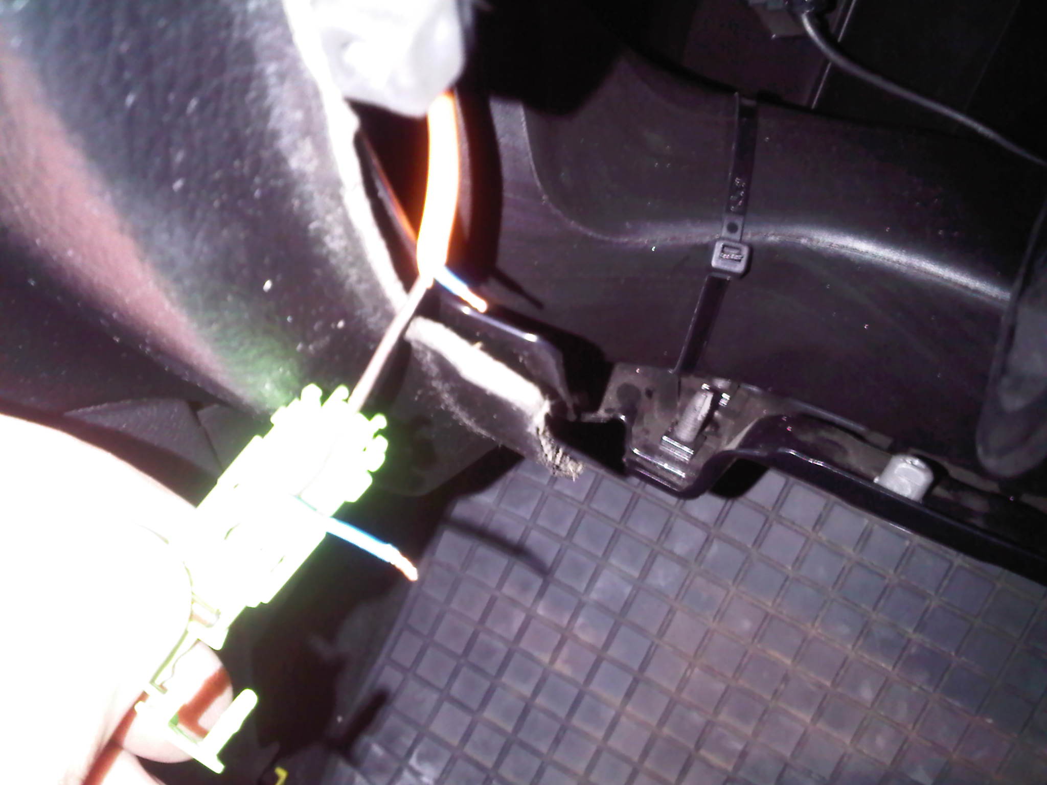

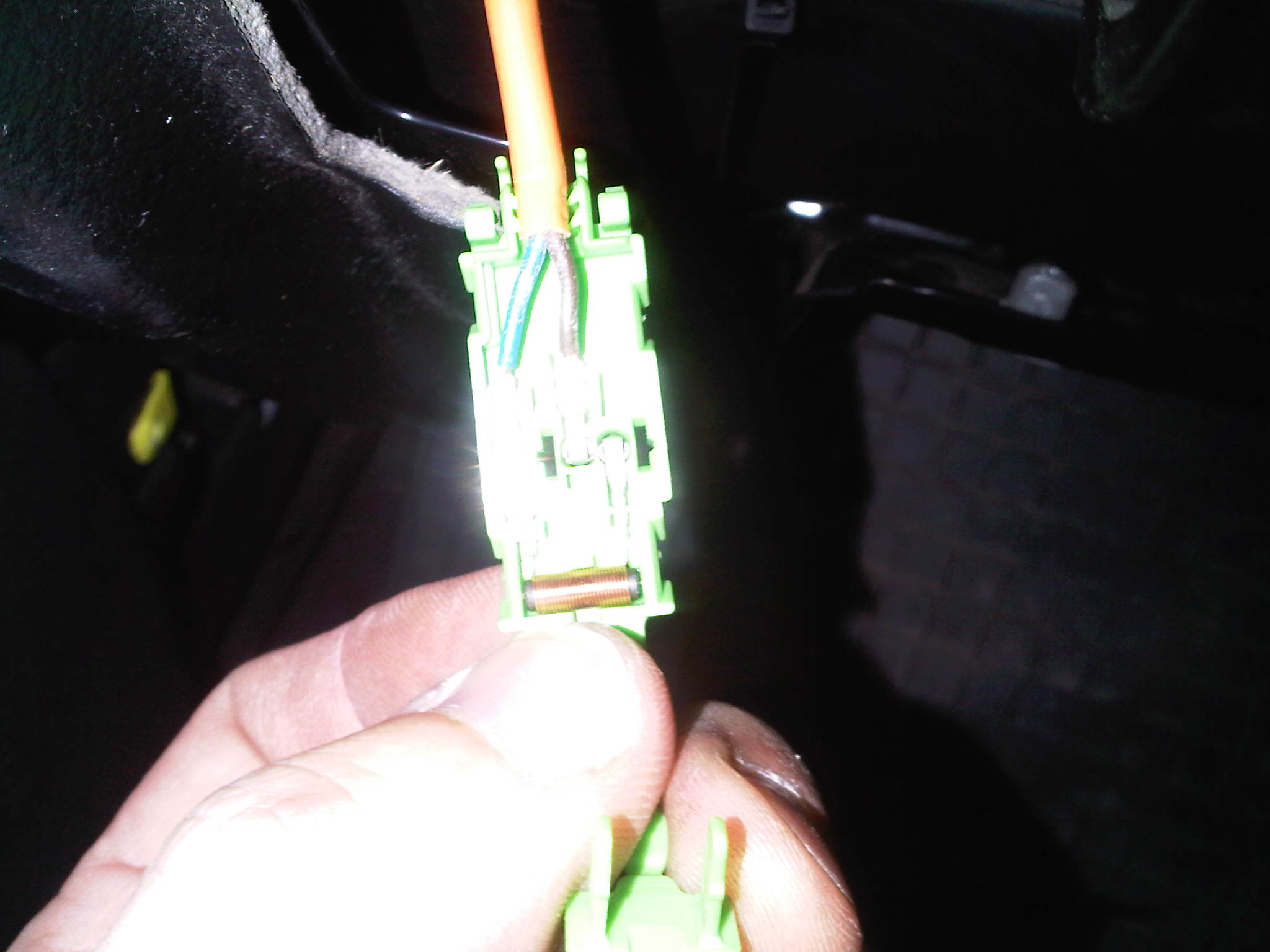

Wtyczka airbagu pasażera
Wtyczka airbagu - rozcięcie obwodu
