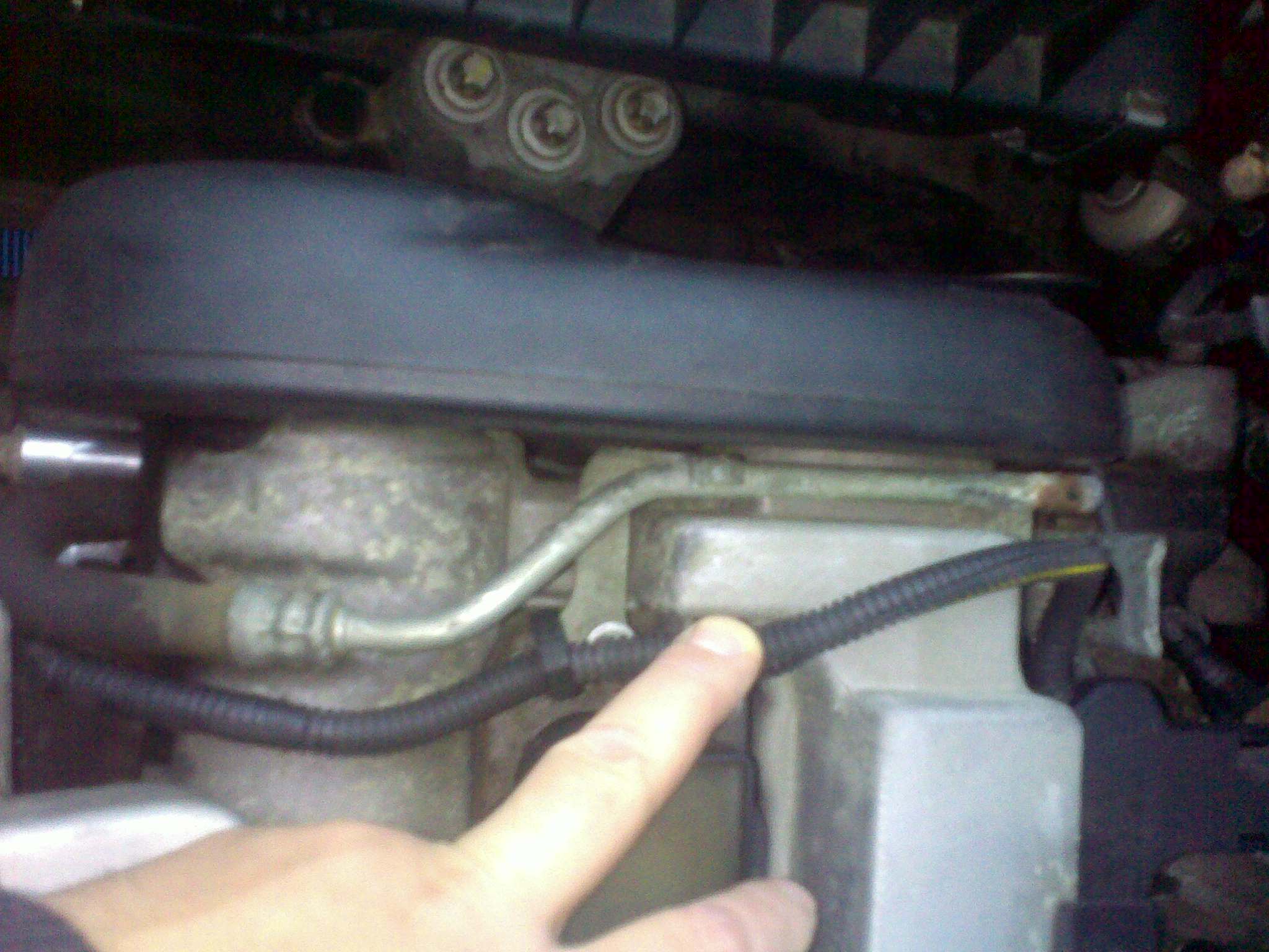

Witam, mam w silniku 1.8 125KM stalową cieniutką rurkę , która idzie z okolic termostatu nad pokrywą zaworów przy obudowie rozrządu i schodzi na dół nad alternator. Problem polega na tym że plastykowa pokrywa silnika jest luźna i przeciera mi wspomnianą rurkę. Jest już wgłębienie i wdała się rdza. Boję się że zacznie lecieć płyn chodzący, a przynajmniej tak mechanik tak myśli że to od wody. Czy to faktycznie od płynu chłodzącego? Próbowałem znaleźć na allegro lub olx,ale czegoś takiego nie ma. Są jakieś rurki-węże które są podobnie powyginane. Proszę o pomoc.

olcik pisze:bez zdjęć mogę Ci powiedzieć , że jest to rurka, która odpowiada za podgrzewanie przepustnicy. Zaczyna się gumowym przewodem przy termostacie i też takim kończy się przy wejściu od tyłu przepustnicy

Mam ten sam problem, pomalutku cieknie płyn chłodniczy.
Czy jest możliwe awaryjnie (jestem na urlopie daleko od domu) uszczelnić specjalną taśmą lub masą uszczelniającą? Ewentualnie zastąpić gumową rurką?

Spróbuj poxsyline jest do takich rzeczy.

Moża spróbować, ale tylko na zimnym i odtłuszczonym przewodzie/rurce. Różnego rodzaju kleje niechętnie kleją się do materiałów pokrytych tłustymi/ropopochodnymi...Dziadek13 pisze:Spróbuj poxsyline jest do takich rzeczy.
