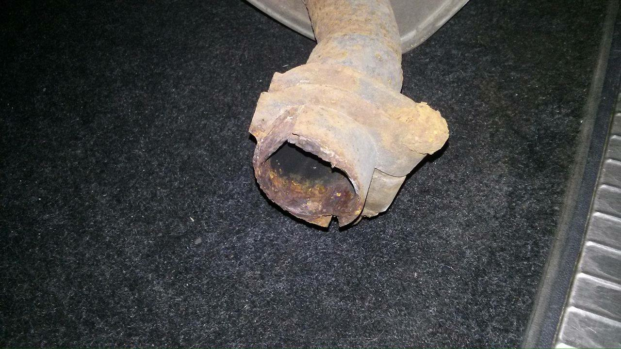

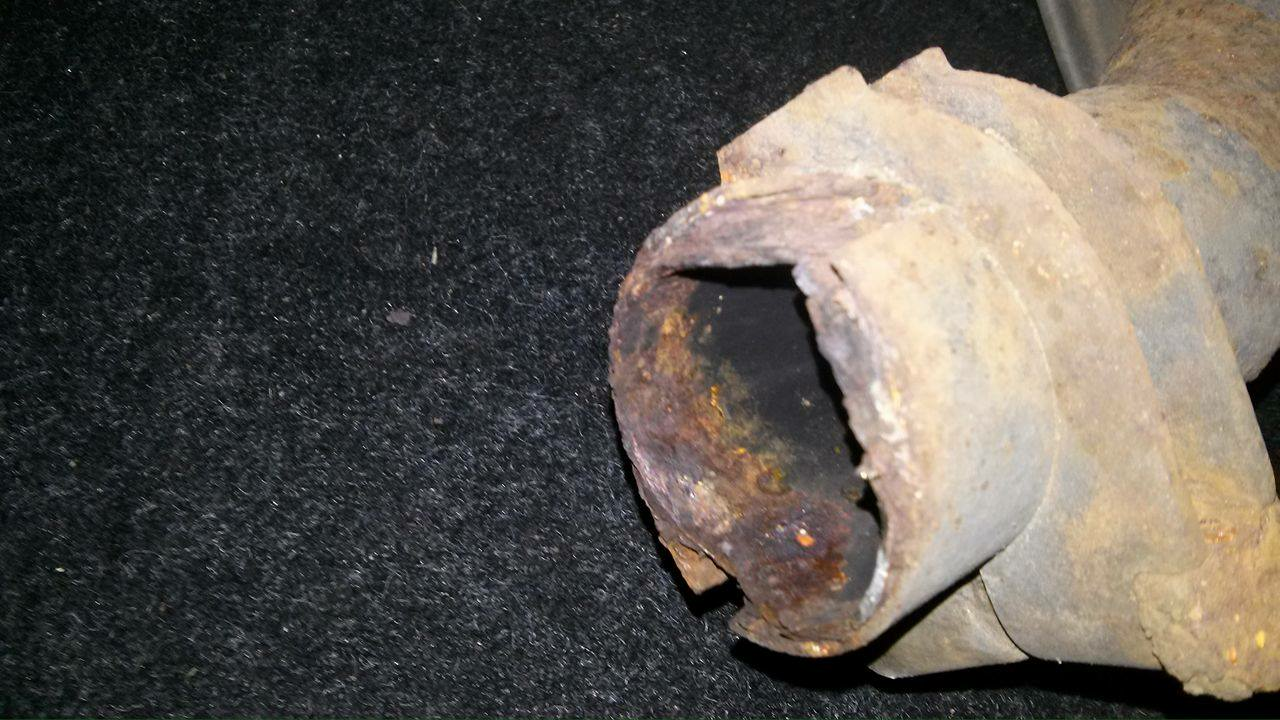

Hej. W drodze do domu coś usłyszałem pod autem że się tłucze. Wysiadam i patrze końcówka wydechu trzyma się na 2 gumach od strony zderzaka a z drugiej wisi (tam pękł). Dzwoniłem do mechanika kazał wyjąć z tych gum i zostawić . Dopiero w środę mogę to zrobić. Powiedział że mogę tak jeździć , że to nic nie zaszkodzi samochodowi . Chciałem się was dopytać czy faktycznie to nie problem bez tego jechać (pomijając dużo głośniejsze auto , i ewentualne problemy przy kontroli) Chciałem się jeszcze zapytać czy sądzicie że to wystarczy zespawać czy trzeba będzie nowy kupić ?? Dzięki za wszelką pomoc.

lukaszkrk88 pisze:(pomijając dużo głośniejsze auto , i ewentualne problemy przy kontroli)
jest to jedyny problem
lukaszkrk88 pisze:Chciałem się jeszcze zapytać czy sądzicie że to wystarczy zespawać czy trzeba będzie nowy kupić ??
Myślę że dobre spawanko wystarczy, jednak na miejscu mechanik to oceni, bo nie wiadomo jak bardzo ruda sobie tam poczyna...

Miałeś założony jakiś zamiennik, dedykowany do zafiry tylko inny kształt
Poza tym końcowy tłumik masz dobry a to co odpadło to kawałek rury od środkowego i raczej tego szukaj, jak reszta rury nie jest skorodowana to można dospawać kawałek ale jak już takie rzeczy się dzieją to raczej może nie być do czego spawać
Uważaj bo środkowy tłumik nie pasuje z astry chociaż niektórzy sprzedawcy tak twierdzą, większe silniki mają inną średnicę rury - warto zmierzyć przed zakupem

tomzam pisze: to co odpadło to kawałek rury od środkowego i raczej tego szukaj,
czyli co mam szukać tłumik środkowy ?? czy może jakiś łącznik między środkowym a końcowym ??

musisz zobaczyć pod samochodem jak to wygląda, bo nie pamiętam jak jest w ZB, ale ostatni tłumik masz cały
