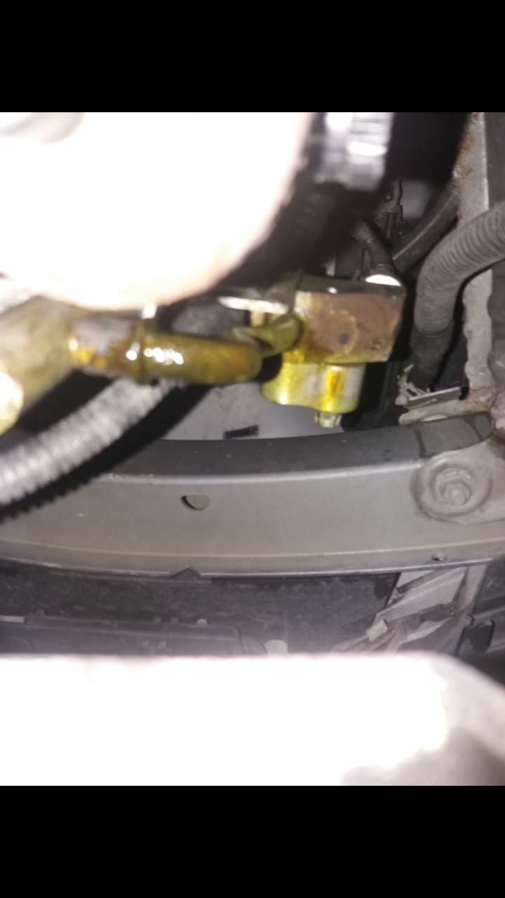

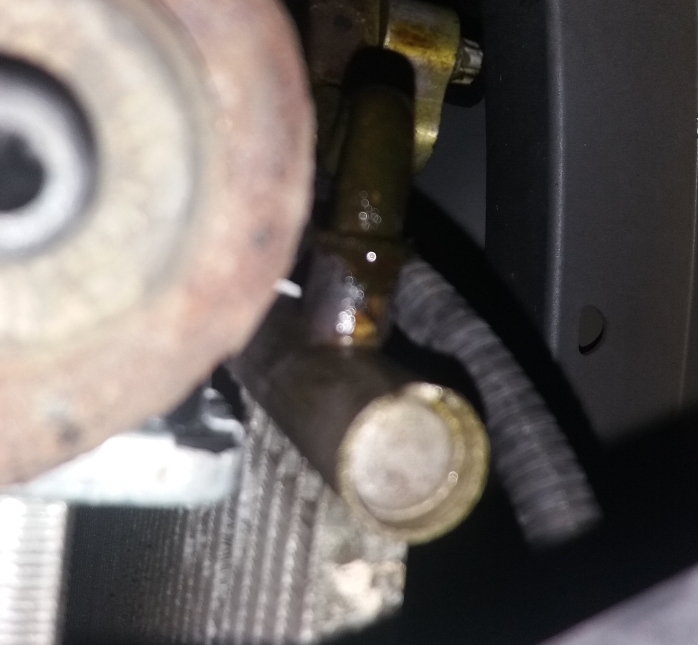

Zauważyłem z prawej na posadzce strony plamę. Okazuje się, że wycieka mi jakiś żółto-zielony płyn z rurek przy chłodnicy z prawej strony na dole. Nie bardzo wiem co to za płyn ponieważ w chłodnicy nalany jest różowy i nic nie ubywa. W załączniku przesyłam zdjęcia z prośbą o jakieś sugestie.
#23 Post autor: Mariusz »
To jest olej z układu klimatyzacji. Rozszczelniła Ci się chłodnica klimy.
