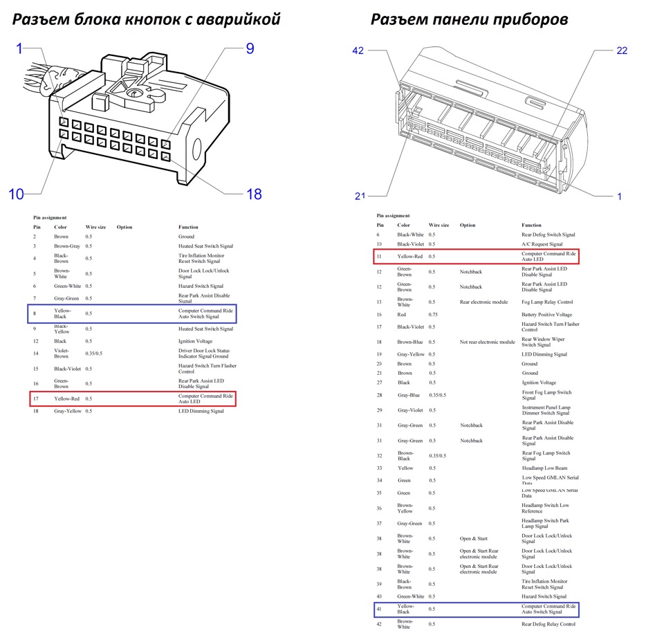

Witam. Jestem na etapie montażu alarmu seo perfect can. Moje pytanie jest takie skąd wziąć najlepiej can. W instrukcji mam że za zegarami jest przewód zielony, problem w tym że posiadam tam dwa kable zielone. A z policzeniem pinu mam problem gdyż nie mogę rozebrać kostki. Byłby ktoś w stanie pomóc?

Znalazłem opis wtyki zegarów i tej kostki do panelu awaryjnych słaba jakość fotki może się przyda.

Mam właśnie że pin 35 zielony, ale 34 taki sam kolor ma, Jest to bez różnicy do którego podepne bo widzę że takie sama funkcję ma.. Mam problem żeby tą wtyczkę rozebrać i policzyć piny
