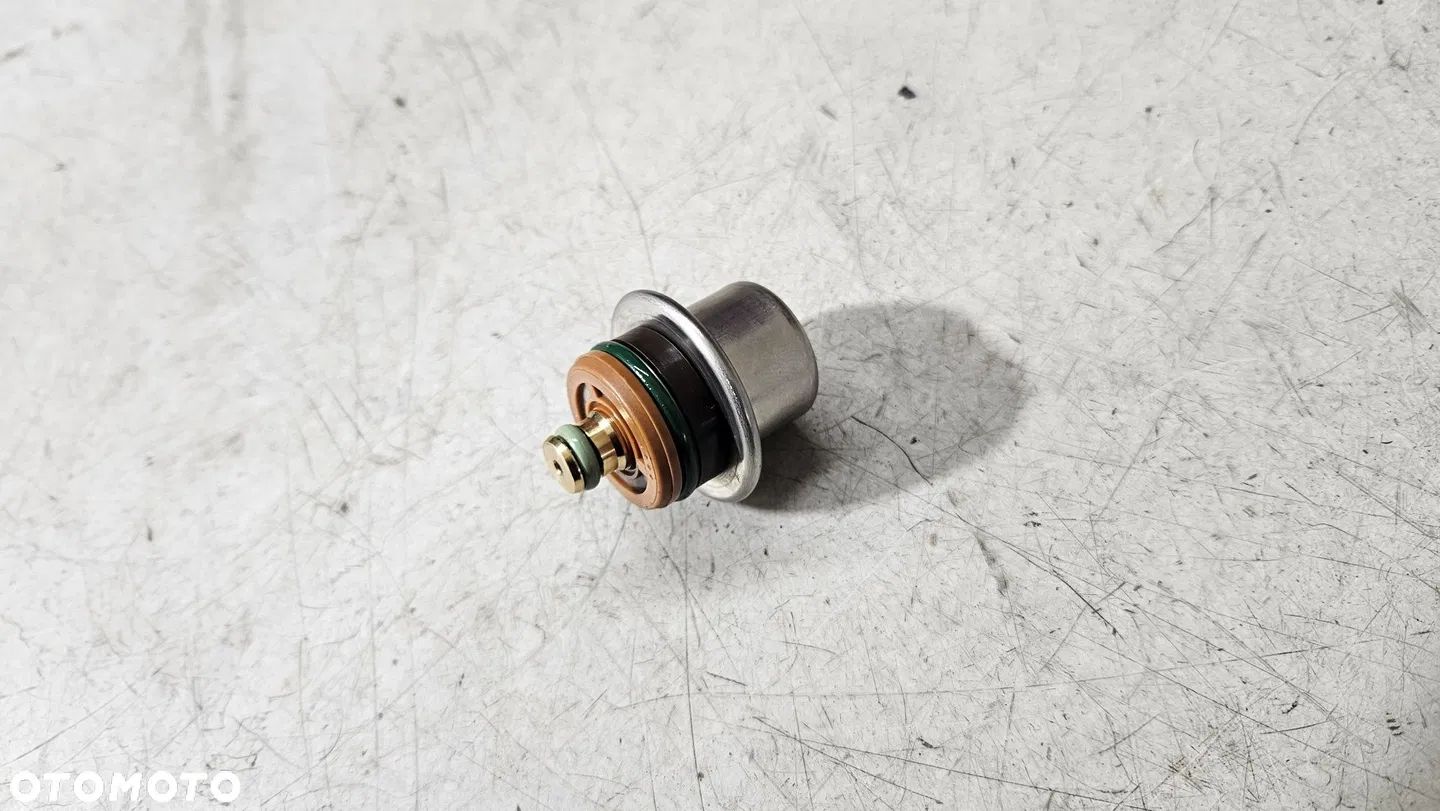

A te czasy wtrysku. Maf mam 1.8gs na rozgrzanym jałowe czyszczony był. Wymieniać go czy zostawić. Druga rzecz. Regulator to ta bańka na szynie od wtryskiwaczy czy gdzieś przy pompie paliwa jest. Czujnik ciśnienia paliwa też za bardzo nie wiem gdzie jest. Evap wymieniony i sprawdzony przed założeniem i jeszcze jedno mam wrażenie ze na bagnecie oleju czuć chyba paliwo. Samochód głównie raz na tydzień jedzie w dłuższa trase tak to stoi.

- Posty: 2492
To co wskazujesz to miejsce na czujnik lecz to gdzie jest wężyk gumowy to regulator ciśnienia.
