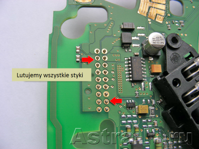

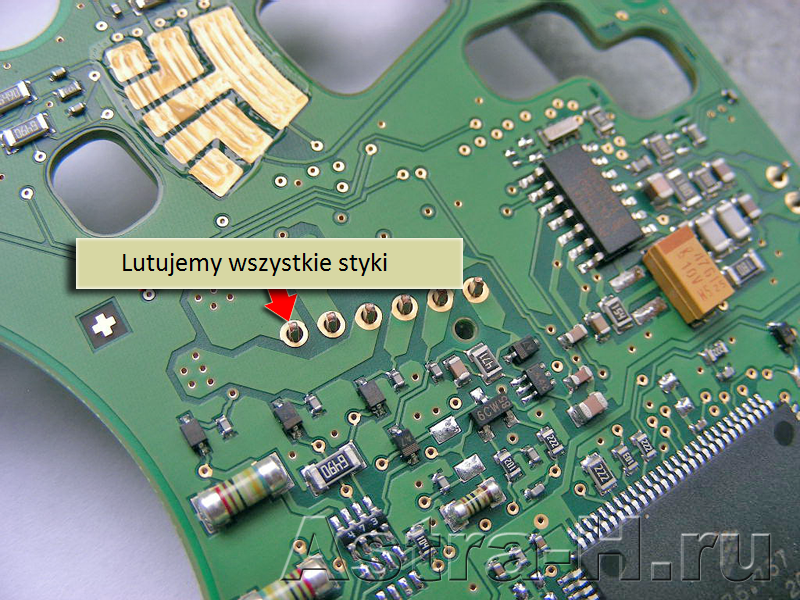

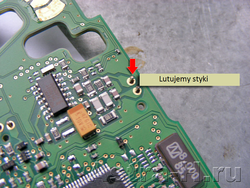

pawel1313 wyjmij cim-a, lutownica i cyna załatwia wszystko koszt trochę czasu na demontaż i montaż jak się dobrze przygotujesz to godzina roboty i po sprawie

Ja rozebrałem cim-a ale lutowałem tylko z jednej strony bo stwierdziłem że z jednej strony wystarczy i jak na razie trzeci miesiąc bez problemu.Po co od razu kupować nowy reanimacja się opłaca.
Fotki z innego forum.
PETERSS pisze:, a jak nie odpala to wymiana całości + zabawa op-comem
To też lutownica cyna i do roboty.
