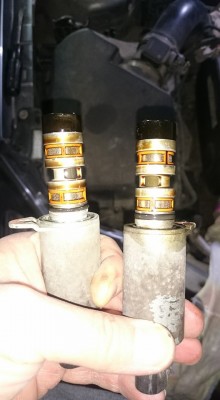

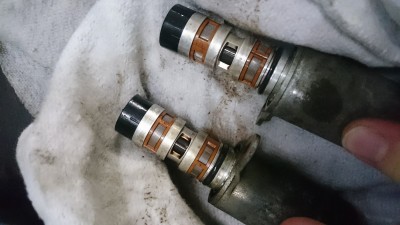

Witam, w załączniku zdjęcia wyjętych dziś zaworków kzfr, na jednym widać syf , to był silikon, chyba ktoś wcześniej chciał zalepić pęknięta siatkę na tym zaworku, tylko tu było brudno jak widać na fotkach, ogólnie były zaworki czyste, przemyłem je ekstrakcyjną i włożyłem z powrotem, nagrałem też dźwięk jak odpalam auto po ich zamontowaniu, czy słychać koła kzfr czy to normalny dźwięk???? bo wydaje mi się że trochę słychać jak diesel. Druga sprawa to wtyczka od zaworku , jedna mi się połamała i czy można to jakoś wymienić ? fotka z załączniku.
Ogólnie chcę zadbać o moją furą bo już wymieniłem w niej skrzynię a nie chcę sprzedawać bo nie chcę kupować czegoś tańszego a do droższego musiałbym dołożyć z 10tys a i tak nie wiadomo co się kupi.
Czy taka dziura w zaworku czymś grozi ??? Myślę o wymianie obu kół kzfr i zaworków, same części 1150zł

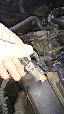

Dziś podczas jazdy czułem z nawiewu zapach czegoś palonego, po powrocie do domu zobaczyłem zarzygany silnik olejem pod zaworkiem , porobiłem zdjęcia i wydaje mi się że chyba jakaś nieszczelność się zrobiła jak wkręcałem zaworek wczoraj, tam nie ma żadnych uszczelek, tylko metal do metalu..... albo to coś innego tylko zbieg okoliczności, auto ostygnie i muszę to zmyć żeby zobaczyć skąd leci...masakra cały czas pod górkę !!!

a więc tak, umyłem silnik benz ekstrakcyjną, wysuszyłem, wyjąłem zaworek, wydaje mi się jakby był przekrzywiony i te ucho co wchodzi w nie torx też jakby krzywe, widocznie przy wyjmowaniu wczoraj za dużo złej siły użyłem (niby go naprostowałem), może oring jakoś się uszkodził mimo że wygląda na ok, zamówiłem na jutro zawór nowy jakiś chińczyk 150zl, był inny niby oryginał za 300....

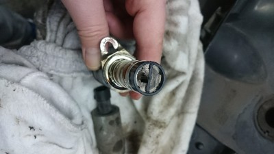

Wczoraj podczas wyjmowania jak widać na fotkach każdy z tych zaworków ma po 2 sitka zewnętrzne i w środku bez sitka, dziś wyjmuje tego jednego a tam tylko 1 sitko, wtf? drugie się rozpadło w środku?? czym to grozi ??? a trzecie rozleciało się w rękach....
włożyłem ten zawór bez sitek (cały czas mowa o tym z przodu, z tyłu jest ok nic nie leciało), dokręcam śrubę doszła do końca i nic kręci się, zawór lekko chodzi na boki minimalnie ale jest luz tak jakby przekrzywiony, wyjąłem zawór, wkręciłem śrubkę do końca i jest opór więc już bałem się że gwint się popsuł w głowicy, już chciałem gwintować i kombinować ale wziąłem dłuższą srubę skróciłem ją i jakoś dokręciłem i zawór był sztywny mimo nim ruszania, dla pewności wyjąłem śrubę z tylnego zaworka i zamieniłem je i ta z przodu poszła na tył i dokręciła się ok więc to nie gwint na śubie. Auto odpaliłem ale jednak spod zaworka leci olej więc oring musi byc zły, jutro założę nowy zaworek i sprawdzę jak będzie leciało to sie pochlastam.....człowiek chce dobrze dba o furę a ta takie rzeczy mu odwala

a więc dziś zamontowałem nowy zaworek, miałem problem z dokręceniem śrubki o czym była mowa na forum z linku ale dałem jakieś małe dwie podkładki i niby doszło do końca, w sumie aż tak super mocno chyba nie musi być, tam i tak dotyka metal o metal wiec gdyby nie oring i tak by leciało dzięki ciśnieniu ale i tak myślę żeby rozgwintować na 6mm i dać grubszą śrubę. siateczek z nowego nie zdjąłem jeszcze bo się bałem że coś możę być z nim nie tak i później nie będę mógł oddać, później wrzucę dźwięk silnika i filmik, dla mnie lekko klekocze ale to może zawory...może jestem przewrażliwony?z linku co dałeś wyżej koło było ewidentne u mnie takiego hałasu nie ma
Mój plan jest taki: zrobię niebawem regulację zaworów jak będzie potrzeba to ze szlifowaniem szklanek itd, później zobaczymy jak to chodzi, ewentualnie dokupię drugi zaworek, zdejmę z obu sitka (2z3), wymienię olej i wcześniej zrobić płukankę????, założe filtr z dziubkiem i znów zobaczymy jak to chodzi, na sam koniec zostawiam koła zfr. Nic nie cieknie, nagrzałem go na maksa jeszcze się przejechałem a i tak nie musiałem bo wczoraj jak odpaliłem to od razu leciało. Błędy są te same, ja go zawsze odpalam na benzynie więc jak dziś wrzuce dźwięk to bedzie na benzynce, na lpg później się przełącza.
