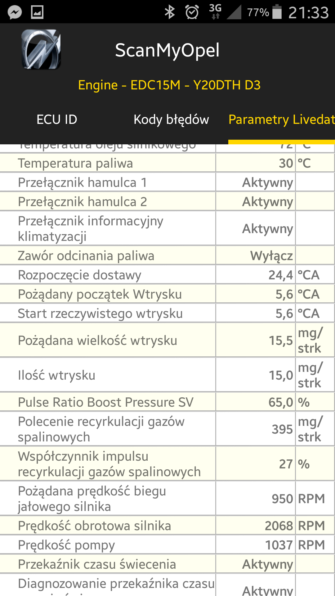

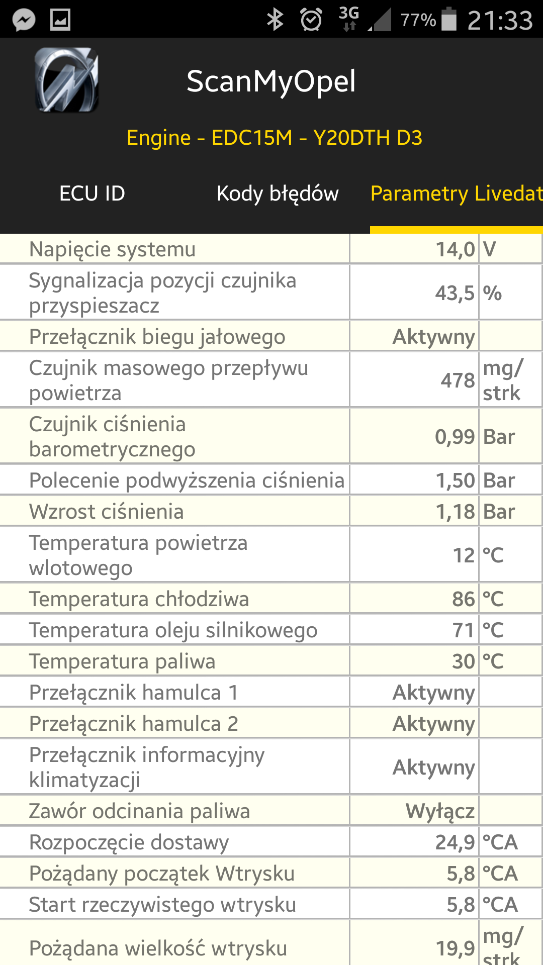

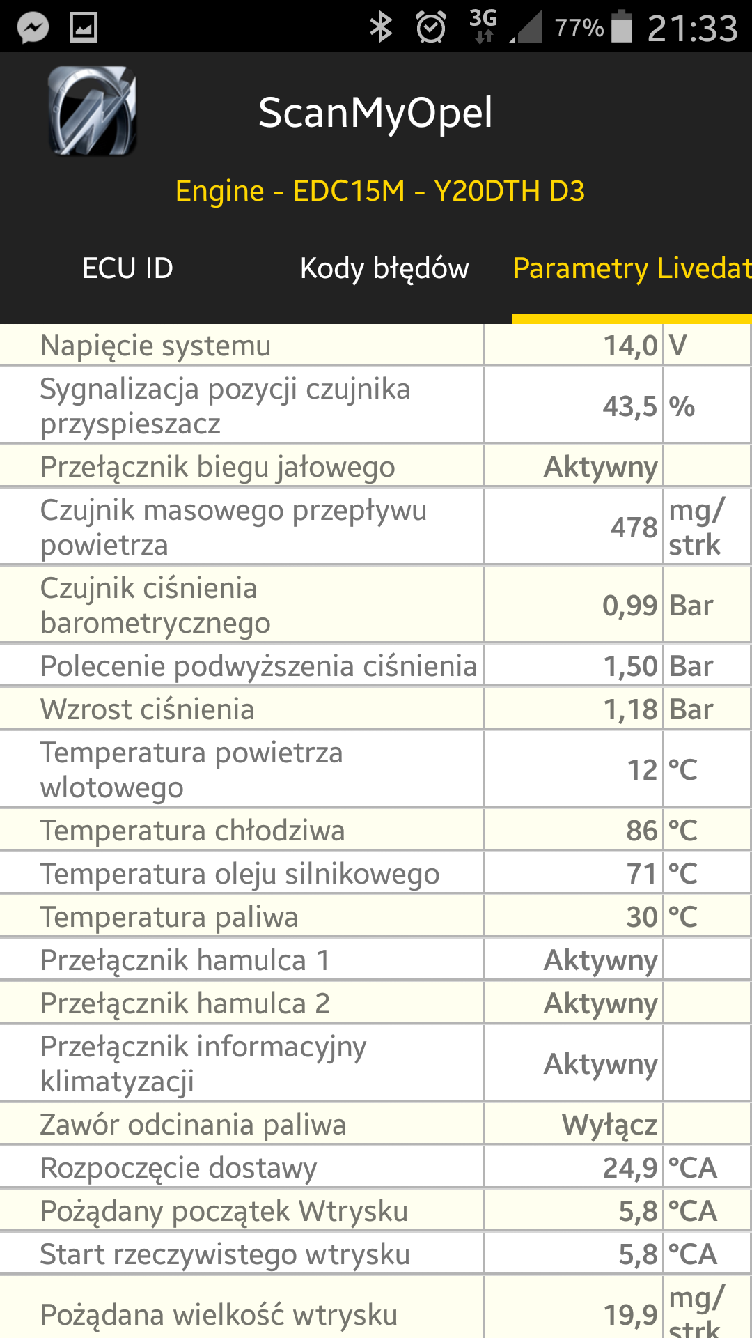

Dwa screnny z aplikacji scan my opel podczas jazdy do pracy nie wiem czy cos pomoga ale jak mam to wrzucam
sa w odwrotnej kolejnosci ale nie ma to znaczenia( samo mi tak wrzuca w tej kolejnosci)

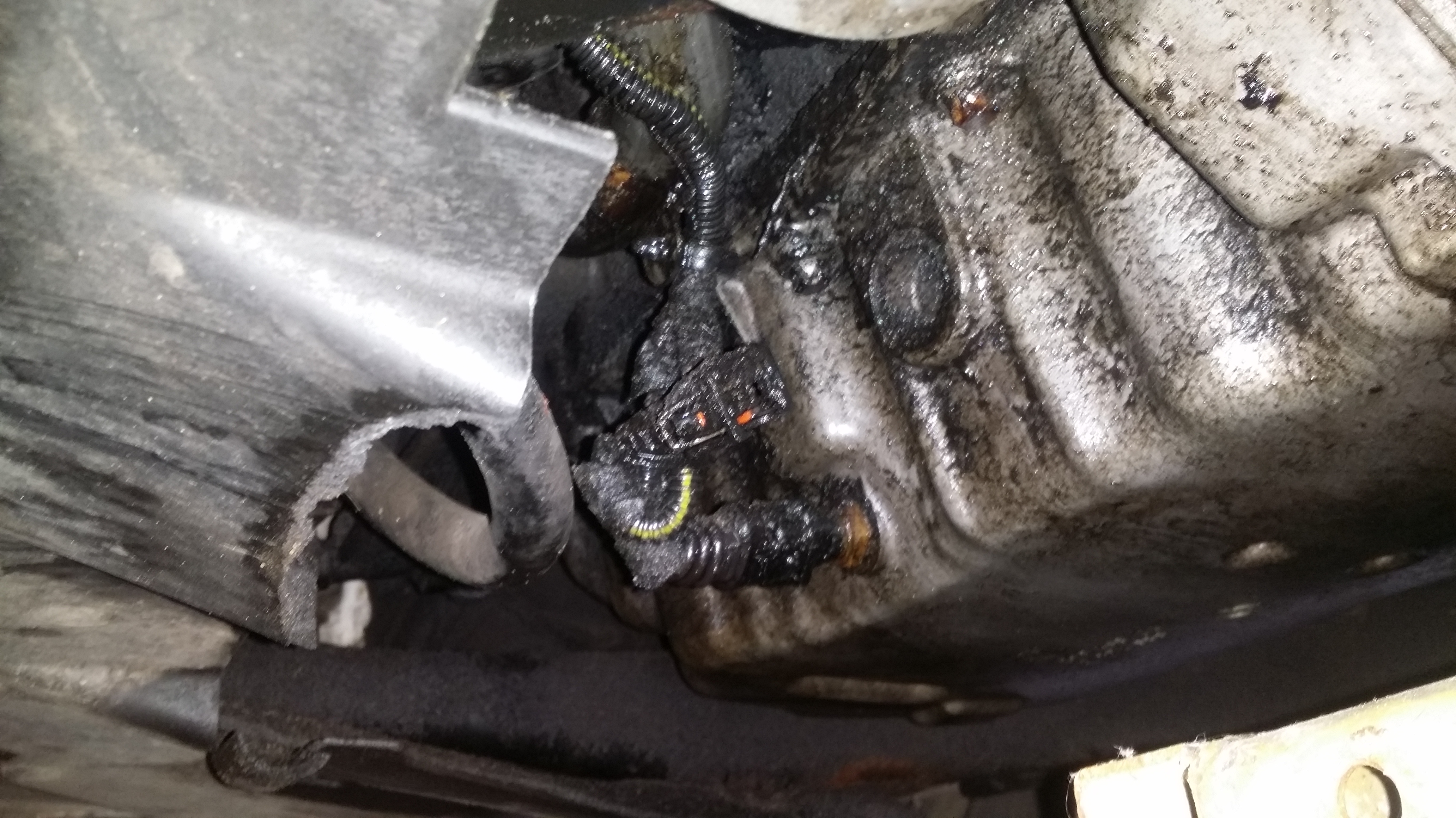

zamierzałem wyczyscić intercooler zgodnie z radą kolegi dziadka i zaglondałem pod spod samochodu zeby odkrecic zderzak od dołu i zauważyłem jedna rzecz w bloku silnika z lewej strony są dwa czujniki jeden to chybe czujnik obrotów rozrzadu drugi nie wiem i wlasnie przy tym drugim sa dwie wtyczki jedna jest podlonczona do tego czujnika a druga idąca w tej samej osłonce kabli nie jest do niczego podłonczona i pytanie nastepujace od czego ona mogłaby być i czy ja podłonczyc. Moze to ona jest winna braku mocy?
załączam troche kiepskie zdjęcie moze bedzie widac. A druga sprawa podczas jazdy po polnej drodze jakiś czas temu odkrecił sie korek od oleju (musiałem mieć za słabo dokrecone) no i zanim sie kapnolem to wszystko było zalane olejem co widac na zdjeciu czy podczas czyszczenia spodu silnika z oleju musze uwazac.na jakies czujniki uszczelki?

Ta wolna wtyczka to byłaby potrzebna jak byś miał zabudowany czujnik poziomu oleju a ty masz zaślepkę troszke wyżej a niżej masz czujnik temperatury oleju.
I nie czujnik obrotu rozrządu tylko czujnik obrotu wału.
