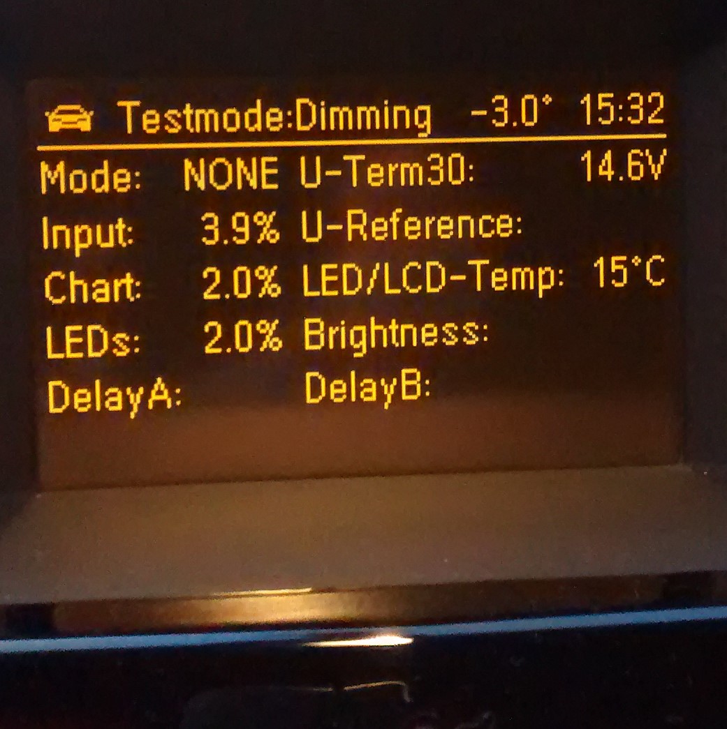

Panowie, pytanie i może macie jakieś sugestie odnośnie zakładki dimming w testmode, brakuje wartości u - reference, przy odpalaniu u-term30 spada do 9,50 - to słabo?
Dodam że mam problem z akumulatorem, dziś miałem problem z odpaleniem auta, wystartował z kabli.
