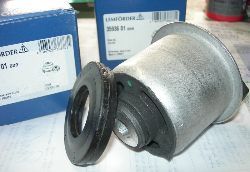

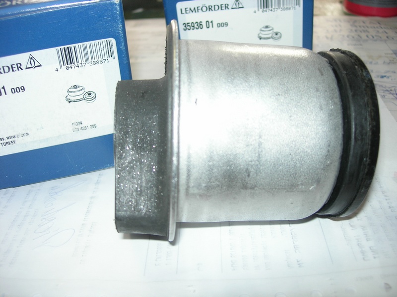

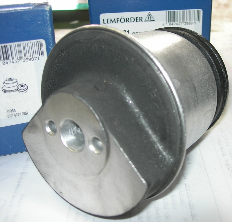

Dzisiaj w końcu przyszły tuleje pływające tylnej belki - na dniach wymiana.
Jaki koszt części i wymiany :?:
Rozumiem, że kupujemy Lemfordery :ok: - też mnie to czeka :> , lewa tuleja wybita.

Bodek pisze:Jaki koszt części
126zł/szt - IC (mam upusty jako firma bo współpracujemy) - wymieniam obie bo obie wyrąbane
Bodek pisze:wymiany
jeszcze nie wiem. Dzisiaj znalazłem odpowiednio pasujący kawał solidnej rury i dałem do ślusarza żeby mi z niego dorobił "końcówkę" do wprasowywania tych tulei. Resztę ściągacza wykorzystamy z kilku innych które już posiada mechanik. Zobaczymy ile finalnie wyniesie impreza. Napiszę.

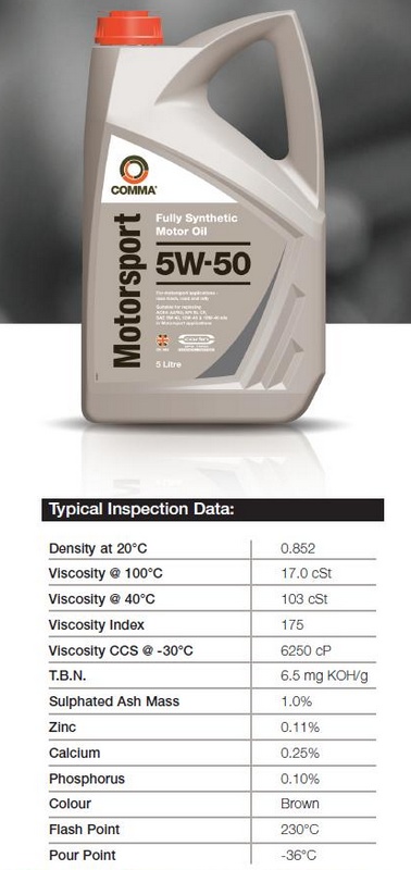

Masz gdzieś kartę charakterystyki oleju GM 5W-30 Dexos-2 ?
Wrzuć - porównamy parametry. Zobaczymy na ile są różnice pomiędzy nimi.
Tutaj Comma Motorsport 5W-50
