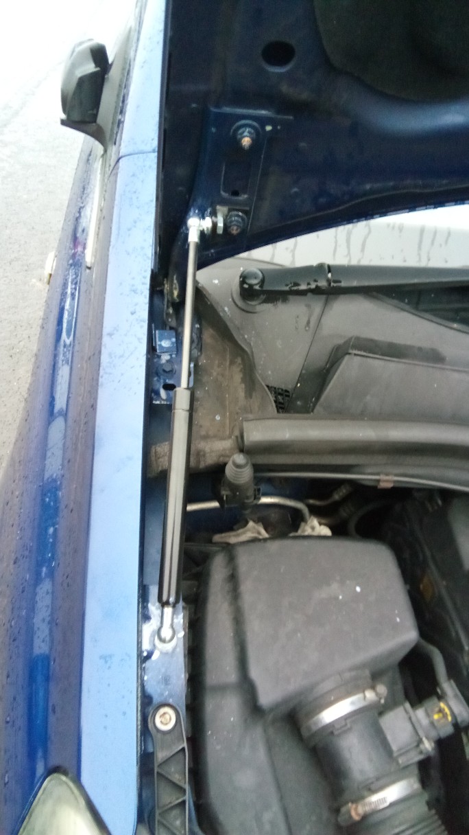

Zestaw zamontowałem też u siebie.
Tylko miałem wrażenie, że siłownik jest ciut za długi. Ponieważ przy próbie wciśnięcia w sworznie musiałem bardzo mocno odchylać maskę.

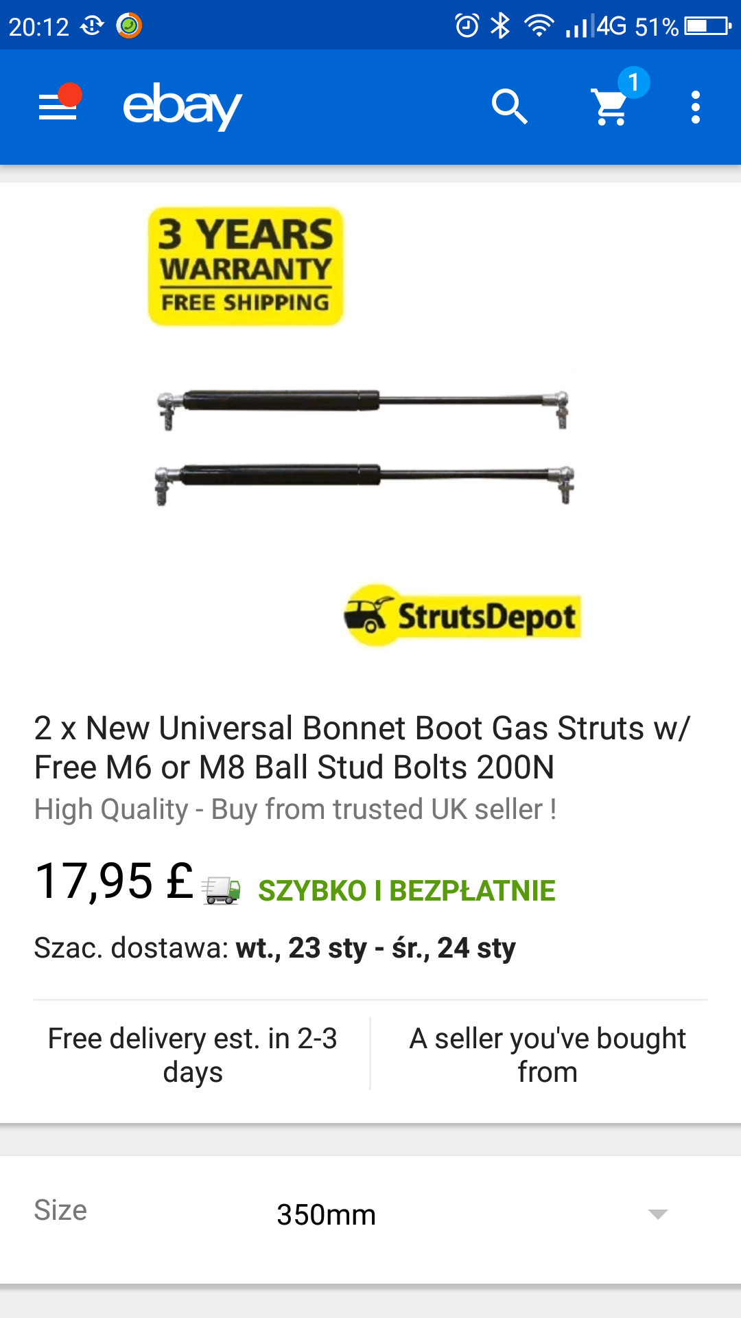

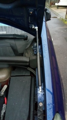

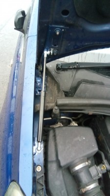

Co do siłowników, to już niestety wróciłem do UK więc trzeba sobie radzić tutaj. Szkoda, że sprzedawca z kato akurat miał urlop jak byłem w pl. W każdym razie blaszki wykonane, na ebayu też znalezione siłowniki uniwersalne od ich producenta w ofercie ze śrubami kukowymi.
Ma różne wymiary i moce więc wezmę 350mm i zastanawiam się nad 200n. Wydaje mi się, że dwa dadzą sobie radę z maską bez problemu i być może nie będą nią tak narywać przy zatrzymaniu jak 320n.
Czekam tylko na odpowiedź ile mają suwu, bo niestety nie jest podane. Jak będą mieć ponad 110cm to biorę i zdam relację.
Cena dwóch siłowników w tej chwil chwili 17.99f za dwa siłowniki i cztery śruby kulowe więc całkiem nieźle.
Jak zda to egzamin to będzie to dobra alternatywa dla kolegów z uk.
Są też siłowniki z regulacją mocy. Tzn mają śrubkę/zaworek którym można upuścić gaz zmniejszając ich moc w ten sposób. Więc można by metodą prób i błędów dopasować sobie odpowiednią siłę. Minusem jest jednak cena bo jeden siłownik wyjdzie tyle ile dwa uniwersalne. I drugi problem to pewnie ciężko będzie ustawić równe ciśnienia w obydwu.
Patryqo

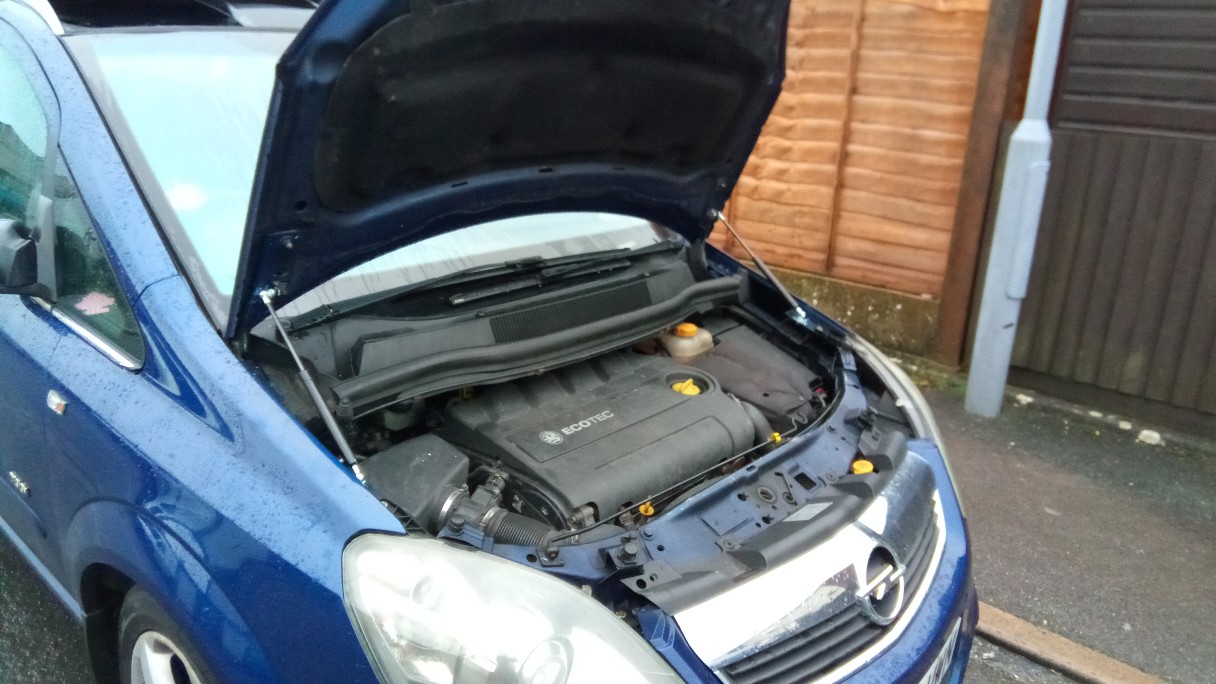

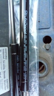

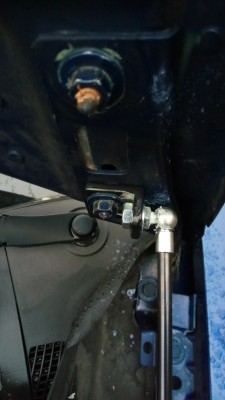

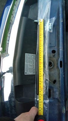

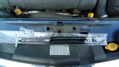

#117 Post autor: Patryqo »

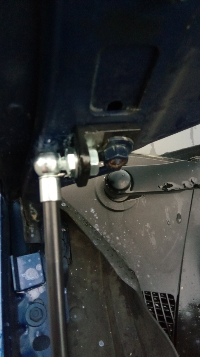

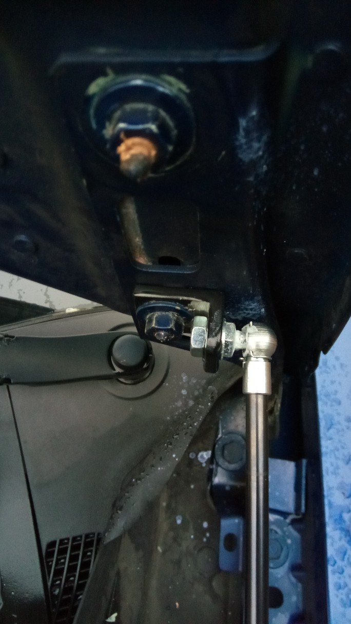

No to siłowniki zrobione. Te co kupiłem na ebayu okazały się w sam raz, czyli uniwersalne 350mm długie, 130mm suwu 200n mocy, z metalowymi końcówkami (z doświadczenia w robieniu automatycznie otwieranej klapy bagażnika w pasku, wiem że są wytrzymalsze od plastikowych, te plastikowe napsuły mi nerwów i lampę przy samoczynnym wypięciu).
Klapy nie wyrywa z rąk, nie narywa też zbytnio przy końcu. Ot jest jak być powinno. W sumie to ich długość to tak na styk, bo otwierają klapę do końca i więcej już się nie da.
Dzięki za info i natchnienie, bo mnie ten pałąk do szału doprowadzał po wielu latach posiadania aut z siłownikami. Jakieś 17 lat temu zrobiłem siłowniki w polonezie i miny mechaników były bezcenne wtedy. Jednakże jak się lubi często zaglądać pod maskę jak ja mam w zwyczaju to jest to nie oceniony gadżet :ok:

Moje siłowniki kupiłem od Sumika i po dłuższym użytkowaniu niestety są one za długie. Otwierają maskę stanowczo za mocno. Przy pierwszym otwieraniu np. rano jak nie przytrzymam maski to prawie ją wyrywa. Są stanowczo za mocne i za długie. Tylne też kupiłem u Sumika i długość jest ok :)
Niestety rano jak otwieram klapę to do samego końca leci prawie na max i hamulec ale taki, że aż strzela :) Drugie otwarcie klapy już jest ok. Trzeba pamiętać po prostu o tym.
Przednie jak się przytrzyma i do samego końca ręką kontroluje to jakoś to jest ale chyba trzeba będzie wymienić na słabsze i krótsze :)

Czy wiercenie nowych dziur nazywasz poprawnym montażem?
Myślisz, że mam 2 lewe ręce?
Podziel się proszę jak należy "dobrze" zamontować.
