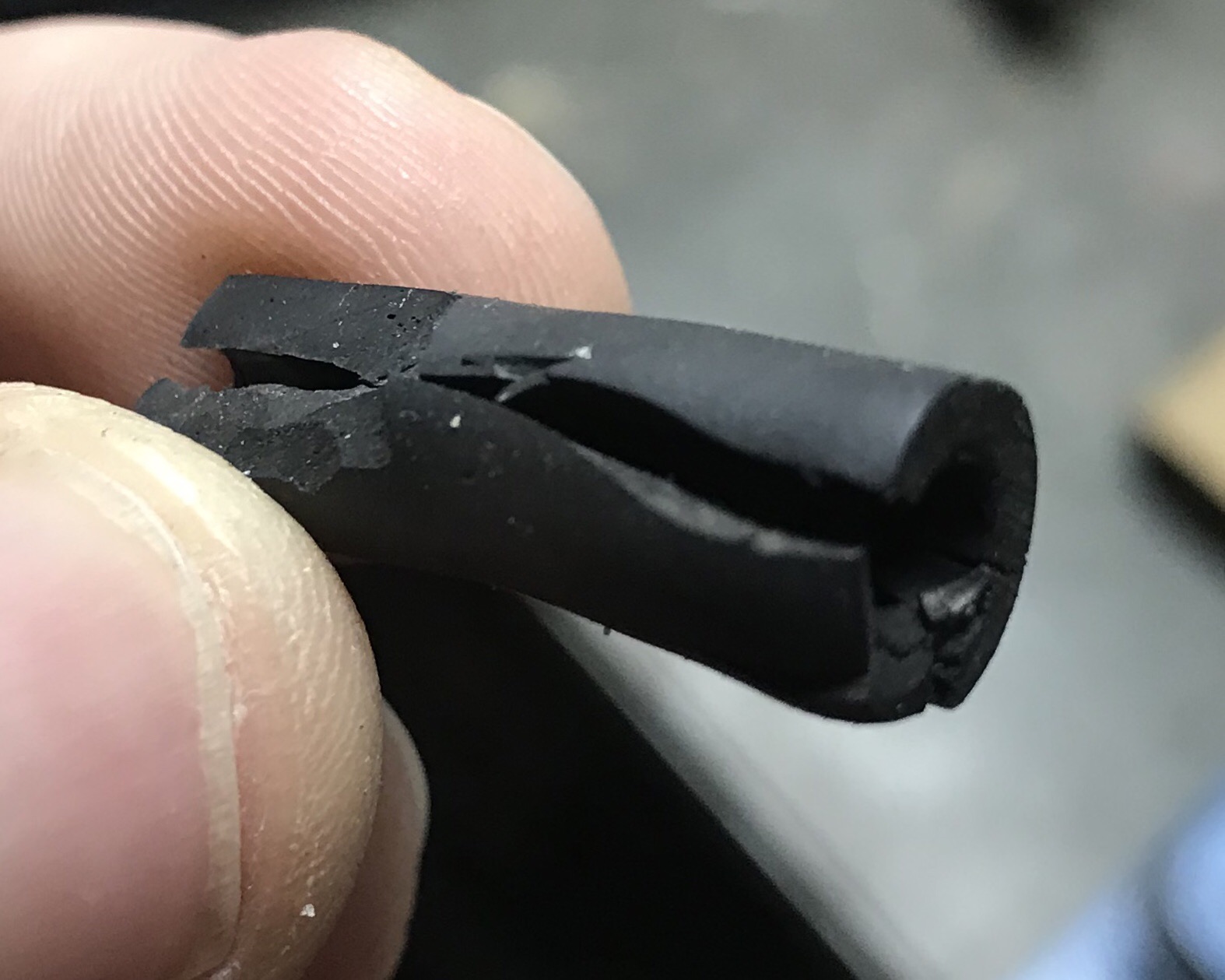

ciawron
Dzisiaj po odczytaniu kodu 1243 58 wszedłem pod samochód. To, co dołączam na zdjęciach, to jest wężyk, który wchodził z elektrozaworu z tylu silnika. Objawy to spadki doładowania podczas gwałtownego przyspieszania. Jedynka ok, dwójka od dołu chwile przerwa i po kilku sekundach znowu ciąg. Ten wężyk nie trzymał ciśnienia
i w tym stanie nie miał prawa. Warto przy okazji choćby przeglądu wejść pod samochód i sprawdzić sobie stan węży.
ciawron
Zafirka po testach. Przyspiesza równiutko
Przez to pęknięcie nie działała jak powinna cała automatyka sterująca turbiną. WARTO posprawdzać wszystkie połączenia. Same wężyki są z mocnego.twardego materiału, ale same końce wykonane są z gumowego węża. Jak widać na powyższych zdjęciach pęknięcie było na całej długości. Przez instalację można było sobie ciągnąć i pchać powietrze ustami. Nie miało prawa działać.
