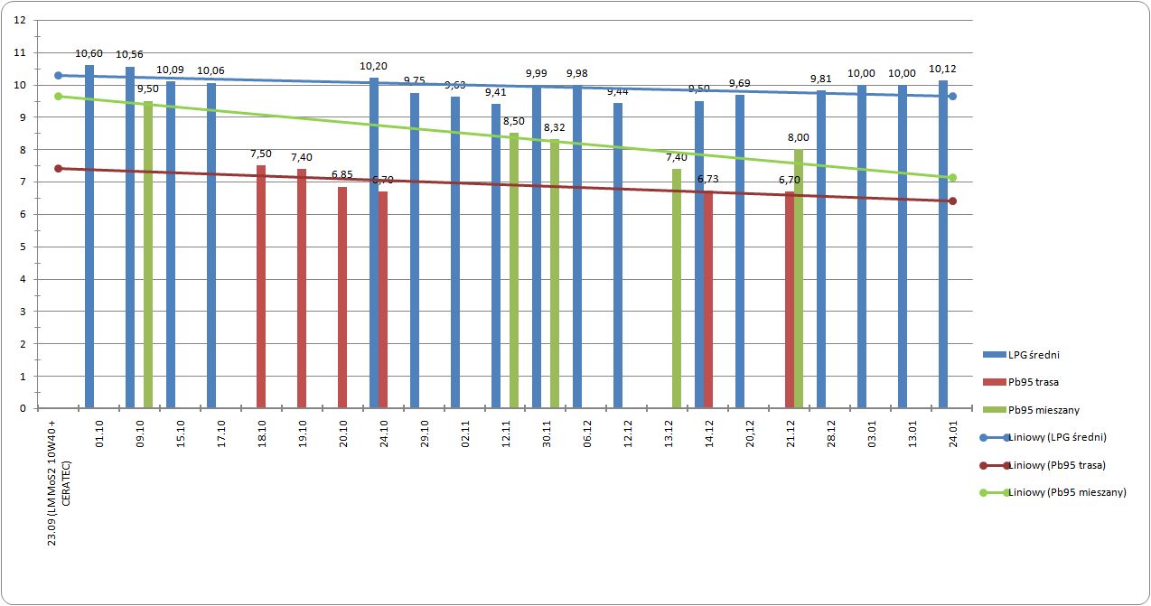

:) Tymczasem ja wrzucam kolejną aktualizację spalania na LPG, które ciutkę podskoczyło na 10,12 l/100. Jednak mrozy teraz tęższe i trzymają u nas właśnie od około tygodnia, czyli od ostatniego tankowania...
Niniejszym muszę zakomunikować że na razie będziemy mieć małą przerwę w tych aktualizacjach :( Z 98% pewnością kres żywota osiągnął u mnie katalizator i od jutra rozpoczynam bój związany z ostateczną diagnozą i raczej pewną wymianą... Objawy w zasadzie niezaprzeczalne, występujące i na Pb i na LPG:
1. Autko masakrycznie straciło na mocy (5 bieg, gaz w podłodze, a na budziku ledwie 70 km/h, na 1 biegu rozpędka maksymalna to 20 km/h, 2gim 40km/h, 3cim 60km/h, czwarty i piąty bieg w zasadzie nie istnieje...)
2. Pojawiło się wypadanie zapłonu (cewka sprawna, sprawdziłem dwie VALEO i MAGNETI MARELII, świece też sprawne, sprawdziłem dwa komplety NKG i BOSCH)
3. Na biegu jałowym nie można rozpędzić silnika ponad 4,5 tys. obr/min, ani na LPG ani na Pb, a dodatkowo przy schodzeniu z obrotów silnikiem trochę rzuca.
4. Uruchamianie silnika jest bezproblemowe ale jakieś takie... "Krzywe"... Silnik przy kręceniu przez sekundę bardziej dudni, jakby nie mógł wydmuchać pierwszego wydechu.
5. Podczas jazdy, po próbie przyspieszania i puszczeniu gazu czasem tłucze coś w silniku i czuć lekkie szarpnięcie, jakby silnik dostawał wstecznego sprężu.
6. Mój nadworny mechanior przestraszył mnie najpierw wypaleniem zaworu, więc poszła w ruch kontrola sprężania. Pierwszy cylinder 1,3 Mpa, pozostałe trzy 1,4 Mpa. Jak na przebieg prawie ćwierć miliona nie ma się chyba czego czepić...
7. Za to jak na przebieg ćwierć miliona i współpracę z LPG na spokojnie można założyć że katalizator już nie dał rady. Standardowa żywotność kata to 200-300 kkm, oczywiście jeśli pracuje tylko na Pb...
8. Do tego wyjaśnia się teraz sprawa okresowych wypadań błędów sond lambda, które przez ostatnie pół roku zaczęły mnie nawiedzać.
Nic dodać, nic ująć... Jutro planuje dokatulać się na analizator spalin, pewnie wszystko będzie już jasne w 100%
Jak się z tym pozbieram to zdam krótką relację...

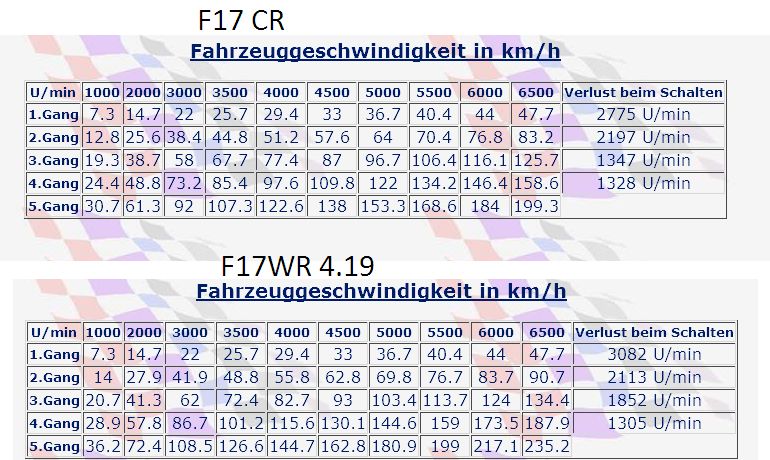

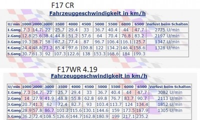

Nikt mi nie odpowiedział na pytanie ile wasze Zośki A z Z18XE przeciętnie wyciągają km/h na 1 biegu... Ale spoko, wujek się nie gniewa... :)
Poszperałem, poszukałem i mam... Nasza zachodnia brać Germanów również posiada ZafiraKlub internetowy (Ja! Ja! Naturlich! Wir Auch Zafiren Haben , ja! :lol: ) i tam znalazłem tabelkę wartości przełożeń biegów w odniesieniu do prędkości dla skrzyni F17CR. Wygląda na to że jest u mnie tak jak ma być... Dla 4000 obr mamy niecałe 30 km/h, a silnik przy takich obrotach już zaczyna być słychać :)
Nie wiem tylko co to jest ten Verlust beim Schalten... Na chłopska logikę "zalecane przełożenie" ale coś mi nie pasują wartości dla wysokich biegów. No bo jak zmiana z 4 na 5 przy 1328 obrotów? :shock: :/
Tak czy inaczej dla posiadaczy Z18XE ze skrzynką F17+CR poniżej "infografika"... :)
#117 Post autor: janekW67 »
Fedorak pisze: Nie wiem tylko co to jest ten Verlust beim Schalten...
Spadek obrotów podczas przełączania.
