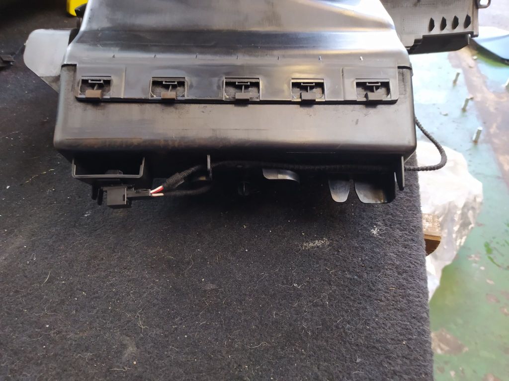

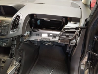

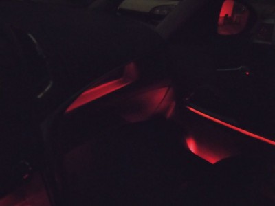

I Ambient na desce dołożony, roboty trochę jest ale teraz już cale kompletne oświetlenie jest. Żeby wyjąć schowek górny to pół dechy trzeba rozebrać.. Teraz chyba czas na ostatni mod w tym roku czyli tpms
Zdjęcia wrzucę jak będę na kompie bo z tela za duże

fotki ostatniej listwy ambient z deski i kilka z prac montażowych

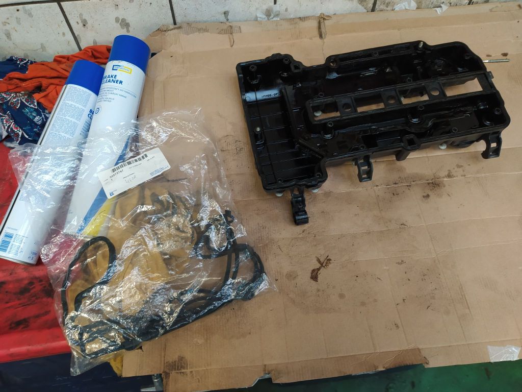

Niestety też kolejna mała usterka.. zaczęła się delikatnie pocić na odcinku 2 cm uszczelka pokrywy zaworowej, nie ma na co czekać, nowa oryginalna GM już do mnie jedzie, w piątek wymiana i przy okazji zobaczymy stan łańcucha rozrządu bo będzie na wierzchu

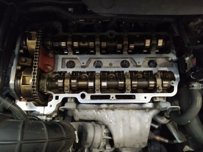

uszczelka zrobiona, przy okazji sprawdzony zawór zwrotny w kolektorze i przewód turbo-kolektor a raczej jego zawór zwrotny.
Pod pokrywką ładnie, bez nagaru, możliwe że trzy wymiany oleju na motula dexsosa 1 co 9 tys km zrobiły porządki w silniku
rozrząd napięty bardzo ładnie
jeździmy dalej
UWAGA są dwa rodzaje uszczelek pod pokrywkę, różnią się tylko grubością, łatwo je pomylić, założenie złej spowoduje spory wyciek oleju !
jeździmy dalej
