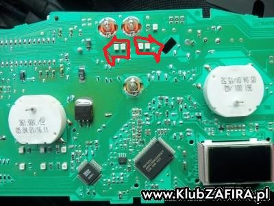

Witam. Panowie ja mam taki problem że kierunki działają jak należy ale nie miga mi zielona lampka od lewego kierunkowskazu na desce. Gdzieś w temacie wyczytałem że są tam dwa ledy,ale czy możliwe żeby 15 lat temu bo mam zafire 2002r były ledy zamiast zwykłych żaróweczek? Czy mogło się cos w srodku zegarów nie wiem spalic lub cos innego że nie działa sygnalizacyjna lampka lewego kierunku?

Krzysiek2201 pisze:Witam. Panowie ja mam taki problem że kierunki działają jak należy ale nie miga mi zielona lampka od lewego kierunkowskazu na desce. Gdzieś w temacie wyczytałem że są tam dwa ledy,ale czy możliwe żeby 15 lat temu bo mam zafire 2002r były ledy zamiast zwykłych żaróweczek? Czy mogło się cos w srodku zegarów nie wiem spalic lub cos innego że nie działa sygnalizacyjna lampka lewego kierunku?
U mnie jest to samo. Myślałem, że to żarówka, więc wymieniłem wszystkie w liczniku. Potem dopatrzyłem się, że wskazówkę podświetlają ledy. Nie wiem gdzie szukać usterki.

Krzysiek2201 pisze:ale czy możliwe żeby 15 lat temu bo mam zafire 2002r były ledy zamiast zwykłych żaróweczek?
Te dwie żaróweczki pomarańczowe u góry to od migaczy,tyczy się starszego i nowszego licznika.

zdjęcie z forum klubzafira:
i opis okiDarek:Kontrolki kierunkowskazów te strzałeczki są oświetlane LEDami i to dwie szt na jedną.na środku jest żarówka a nad nią są cztery białe kwadraciki to są diody LED od ikon strzałek kierunków.
Powyżej są dwie żarówki w pomarańczowych cokołach lewa od świeteł przeciwmgielnych prawa od długich a jeszcze bardziej w prawo jest znowu dioda od świateł przeciwmgielnych przednich.
