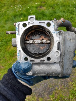

Witam.Po wyjęciu przepustnicy do czyszczenia okazało się że jest nie do końca zamknięta klapka.Czy to normalne?silnik 1.8 z18xe.

Piotrekdriver1 pisze: 09 sty 2019, 17:27 Witam. Po wyjęciu przepustnicy do czyszczenia okazało się że jest nie do końca zamknięta klapka. Czy to normalne? Silnik 1.8 z18xe.
Klapka nie do końca zamknięta bo tak ją ustawił komputer. Co prawda jeszcze nie miałem do czynienia z przepustnicą w Zafirze, ale czyściłem ją w Polo. Komputer w miarę zbierania się syfu uchyla przepustnicę coraz bardziej aby dostawała się odpowiednia dawka powietrza. Po wyczyszczeniu przepustnicy wyskakiwał mi błąd że dostaje się lewe powietrze. Przeszukałem wszystko i nie wiedziałem o co chodzi. Dopiero później wpadłem na to ze trzeba zrobić adaptacje przepustnicy. Swoje spostrzeżenia piszę na podstawie VW Polo, ale myślę że w Zafirze będzie tak samo.
