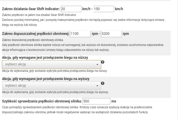

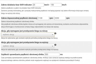

Jak optymalnie ustawić GSI, bo nie za bardzo to kumam, redukcja na niższy bieg działa natomiast redukcja na wyższy niestety nie, pod akcję ustawione są kierunki lewy niższy bieg, prawy kier. wyższy bieg. Chodzi mi konkretnie czy te ustawienia obrotów to jest optymalne ustawienie
froniu1
Ustaw sobie dowolne obroty jakie chcesz. Sam zdecyduj jakie beda optymalne...nakajima pisze: 20 maja 2018, 14:07 Jak optymalnie ustawić GSI, bo nie za bardzo to kumam, redukcja na niższy bieg działa natomiast redukcja na wyższy niestety nie, pod akcję ustawione są kierunki lewy niższy bieg, prawy kier. wyższy bieg. Chodzi mi konkretnie czy te ustawienia obrotów to jest optymalne ustawienie
