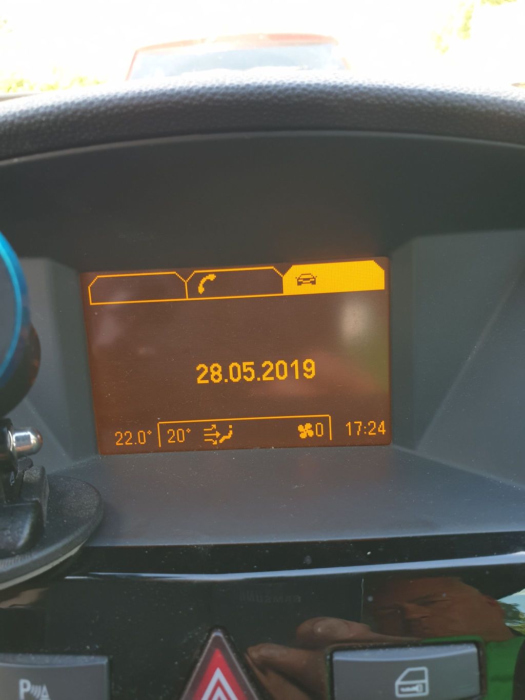

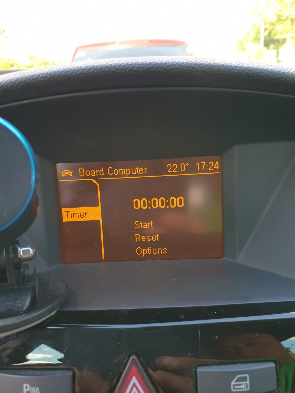

Pacjent to Zafira B 2013 rok X16XER silnik z radiem CD30MP3 (Display nie wiem jaki ale zobaczcie na Foto, ale zdaje mi sie ze GID, może BID)
Chodzi o włączenie BC1 i BC2, udało mi się poprzez OPCOm włączyć w Display opcje Board Computer, pojawiła się w menu kolejne 3cia ikona Samochodziku ( prawa góra) ale pod nią nie ma nic, nadal brakuje BC1 i BC2,
Trzeba coś jeszcze zrobić, lub innego?

pocinas
Sytuacja sié wyjasnila. Zrobilem co potrzeba.pocinas pisze: 28 maja 2019, 20:08 Witajcie.
Jestem na forum również nowy.
Trzeba wejśc w DIS (Display) aktywować BOARD COMPUTER (o ile jest dostępny) i zmienić VARIANT CODE na 005
