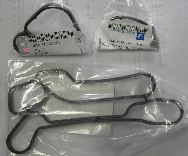

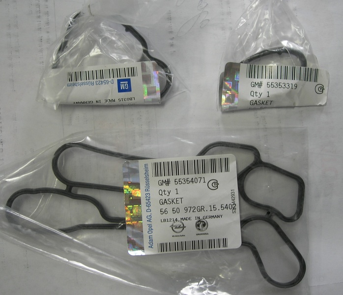

W końcu dotarły. Uszczelki pod chłodniczkę oleju z której mam wyciek + jedna pod przystawkę bo ją zapewne będzie trzeba odkręcić aby się dostać do wszystkiego.
Teraz tylko mobilizacja mechanika bo jak pisałem - jak zobaczył jaki tam "fajny" dostęp i w jakim stanie są śruby mocujące stwierdził że woli 3 rozrządy w tym silniku zmienić niż te 2 uszczelki chłodnicy oleju.
Piasek
Zrobione.
Makabra. Tam trzeba pół przodu rozebrać żeby to wymienić. Kto to kuźwa konstruował !!
Nie dość że smaży się nawet jak już silnik nie pracuje bo z kata bucha gorączka to dostęp praktycznie żaden. 2 śruby mocujące osłonę termiczną do kata urwały się - trzeba było ponownie dospawać. Ta chłodnica oleju w tym miejscu to po pierwsze podgrzewacz powinna się nazywać a po drugie to nieporozumienie w takiej lokalizacji.
Kolektor zwalany także doszła uszczelka pod niego (Elring) i przy okazji czujnik ciśnienia oleju*. I od razu zaopatrzcie się w kpl oringów i uszczelek do rurek wodnych bo wszystko próchno już. Usmażone od temperatury i zeżarte od płynu. Mówił że jeszcze ze 20 tys km przebiegu i zacząłby sączyć płyn a od tego już nie daleko do zajechania motoru z przegrzania.
*czujnik bo po zdjęciu tej srebrnej izolacji cały zalany był olejem a mechanior mówił że miał sporo przypadków (z innych Opli) że leciał przez niego olej także jak już tyle rozebrane to grzechem byłoby go nie zmienić na nowy (FAE).
