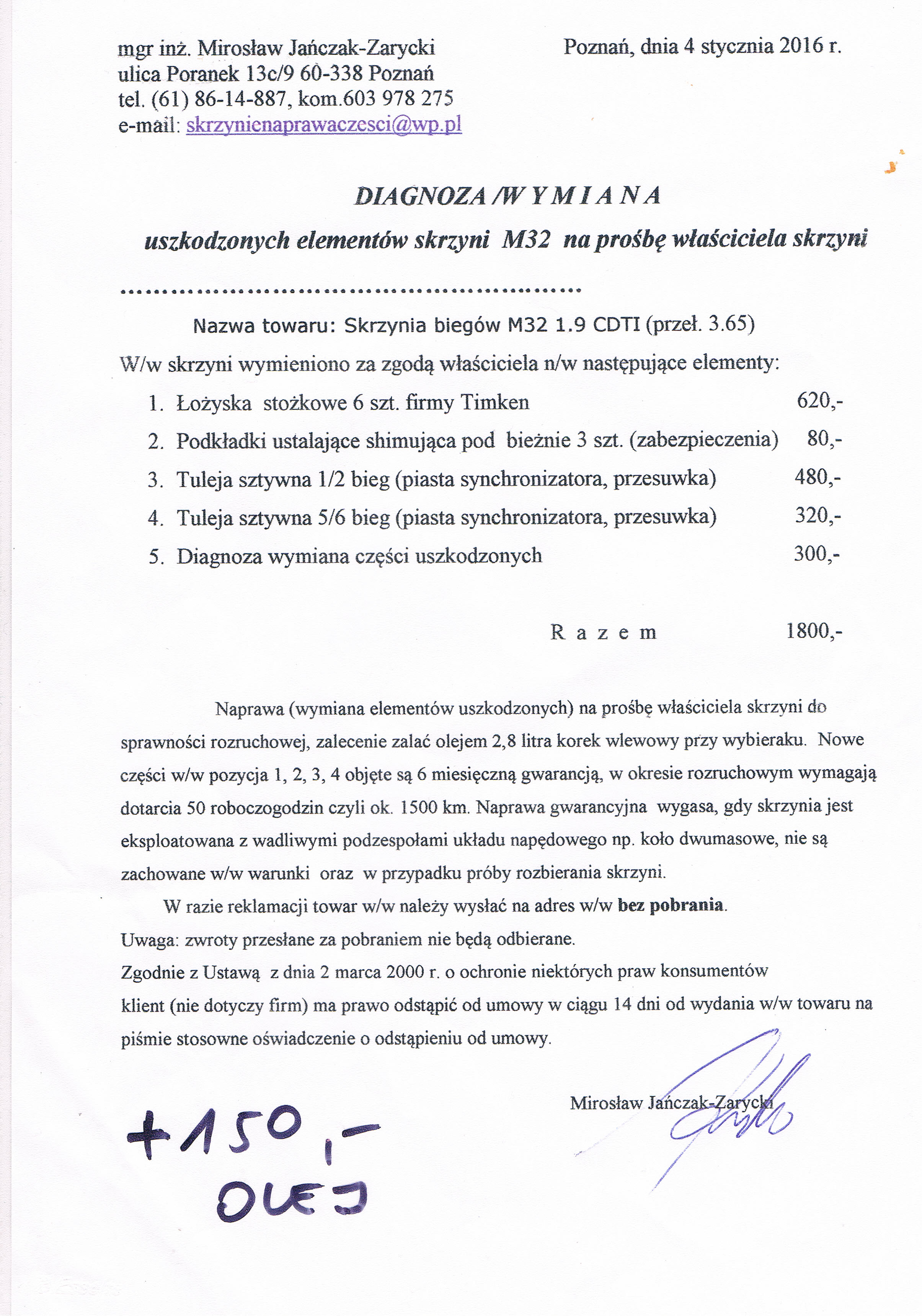

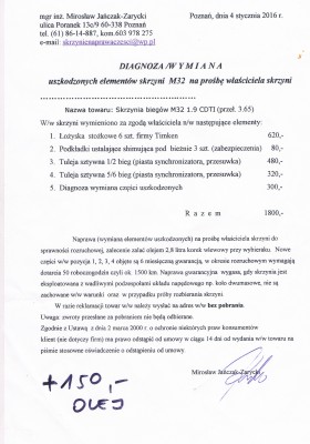

#126 Post autor: fredas »
A więc zacznijmy od tego że najpierw przeżyłem :shock: ..... jak szedłem do garage w poniedziałek 5;15 minus 18* później sama droga do pyrlandi zawsze się jedzie ok 2,2 h a teraz 3,10 h Ale nie mogę narzekać jechałem w ważnej sprawie :lol:. Przy wyjęciu skrzyni osobiście nie mogłem być ale jak już dostał Belfer to go nie opuściłem prawie do końca :> trułem mu ile wlazło :lol:. Tak więc nie myślałem że taki bajzel tam może być :shock: w środku wyglądała jakby ktoś smołę gotował tzw (spalony oill ) wychodzi że ja po zakupie jeździłem z małym stanem oleju!!!! Dopiero po wymianie kpl. sprzęgła osobiście uzupełniłem do wymaganego stanu :> ale to już było za późno :( co zaowocowało dość kosztowną naprawą :mur: bieżnie wyglądały lak tor bobslejowy lub torowisko łożyska dwie sztuki to tak prawie jakby ich nie było reszta w nie lepszym stanie. No i tulei 1/2 i 5/6 bieg :shock: pogodziłem się i do dzieła było ....

Niestety nie to osobna firma i 500 polish gelt :facepalm: a teraz to tylko mi zostały poduszki do wymiany i chyba finito :mysli: :lol:

ps. ten zeskanowany papier chyba gdzieś widziałem :lol:

Robota konkretna :ok: Kasa również spora oby posłużyło... a tak z ciekawości ile masz na liczniku przejechane że tak się posypało...

Wygląda na to, że jest to podobny koszt do wymiany dwumasy, czyli w pewnym okresie należy szykować 5 tysi na dwumasę i skrzynię, albo szybko sprzedać auto :lol:

Wojtku teraz jest 190986 km ale jak czytałeś to zocha na sucho wnet jeździła czyli helmuty już coś tam grzebali tuki jedne cholerne :lanie:
Bodku nie taki diabeł straszny jak by były tylko łożyska to było by git a ja w sumie nie świadomy jeździłem rok dopóki nie zacząłem drążyć tematu te 800 stów to niepotrzebny wydatek ale polaczek mądry po szkodzie :lol:
