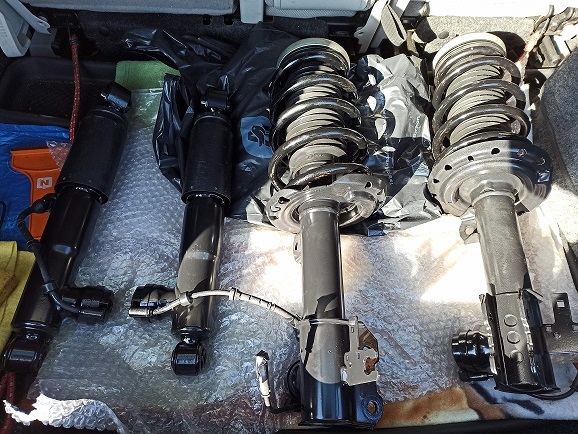

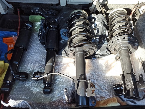

Ok .wracam zza światów ..... amortyzatory IDS+ komplet jadą do Nagengast na regenerację zobaczymy w czym rzecz-co się zmieni ? zobaczymy moje własne idą na regenerację /oznakowane/ Odbiór za tydzień .Będę informował.

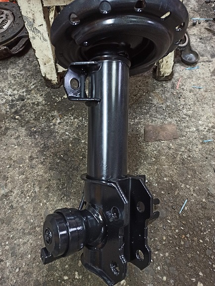

Robota zrobiona amory wróciły z Nagengast czekałem dłużej niż zapowiadali bo jakieś 8 dni , całość wyszła 2340 zł -za komplet .Wszystko zmontowałem na nowych poduszkach i łożyskach mcpersona-bez problemów
Auto fajnie się prowadzi ustały dziwne dzwięki które wcześniej mnie prowokowały do różnych teorii spiskowych.Regeneracja obejmuje piaskowanie i malowanie proszkowe całości zewnętrznych elementów amortyzatora wymianę tulei mocowań oraz kompleksowa wymiana wewnętrznych podzespołów zgodnie z umową, całość oceniam na 4+ przydałoby się oznakowanie albo jakieś firmowe oznaczenie dla klienta . Wszystko działa prawidłowo jak będzie z trwałością zobaczymy -gwarancja pisemna obejmuje 12 miesięcy ale wolałbym jednak 24 miesiące .Pojezdzimy
zobaczymy...

Kawał solidnej roboty ...cena nie az tak wygórowana
Oby słuzyły jak najdłuzej ...Z ciekawości ile stare miały przebiegu ?

Wojti w/g wskazań licznika miały 175 tys.ale wyglądały nawet świeżo -zachowały się wszystkie orginalne oznaczenia GM , po wysłaniu amorów do firmy poprosiłem o informację o stanie i weryfikację -panowie oddzwonili i powiedzieli że wszystkie nie posiadały już azotu w swoim składzie mimo tego cewki działały ale charakterystyki już pełnej nie miały .

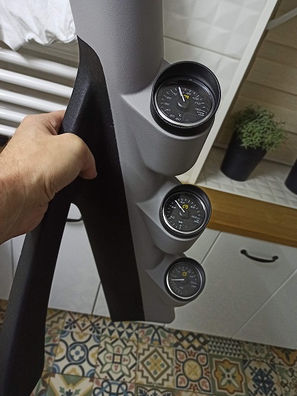

Zamontuj i pokaż jak to wygląda.
W zeszłym roku kupilam memu Panu i władcy właśnie takie zegary, ale nie ma czasu na podłączenie tego
Zarobiony jest chłopina

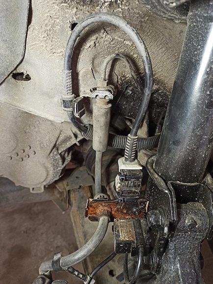

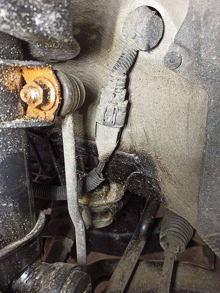

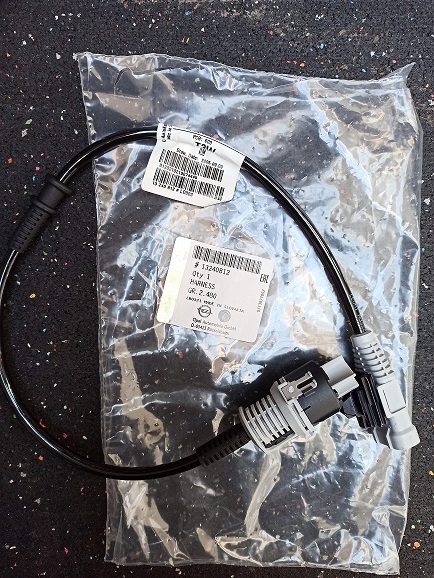

Podczas wymiany kompletu amortyzatorów IDS+ wyszła niespodziewana wymiana wiązki tej oto...

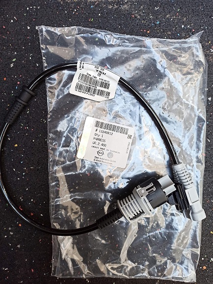

Po rozpięciu przewodów prawdopodobnie przełamał się jakiś przewód we wiązce /chyba ze starości/ nowy dostępny tylko w servisie i wygląda tak ...
