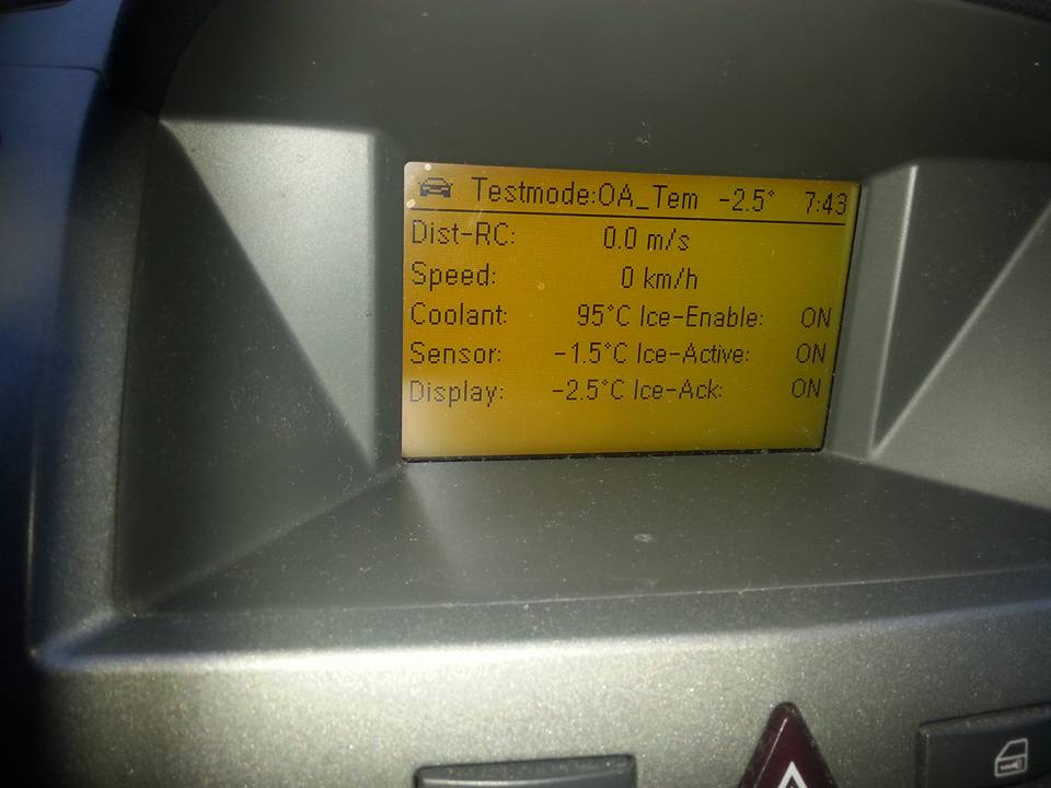

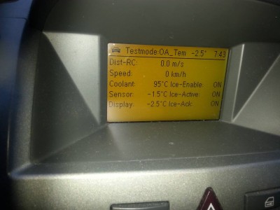

Mam problem z moją Zofią. 2 krotnie zdarzył mi się wyciek płynu chłodzącego 1 raz jak było gorąco silnik po wyłączeniu pracował a potem wywaliło dołem płyn chłodzący druga sytuacja pojechałem do galerii handlowej chwile się pokręciłem po parkingu podziemnym postawiłem auto, spod maski wydobywał się biały dym po jej otworzeniu z zbiorniczka uciekł płyn i wywaliło go dołem. Poczekałem trochę aż auto ostygnie dolałem płynu i od tego czasu nie ubywa - jakieś 3 tygodnie i auto normalnie pracuje.
W swojej Zafci mam instalacje gazową też
Posiadam Zafira 1.6 B z16exp
kielcpio
#131 Post autor: kielcpio »
Temperatura jaką mam przy rozgrzanym silniku podczas jazdy.
Ostatnio zmieniony 26 lis 2015, 09:03 przez kielcpio, łącznie zmieniany 2 razy.
