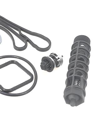

Znalazłem u chińczyków takie coś:
Uszczelki już kiedyś zamawiałem a tu innego sprzedawcy znalazłem dodatkowo- zawór zwrotny? Ten na którego "nadziewa" się filtr oleju.Ten, który podobno nie trzyma oleju, i ścieka on powodując znany poranny klekot.
Podlega ten zawór jakiemuś przeglądowi? Lub wymianie? Warto go odkręcić i sprawdzić?
