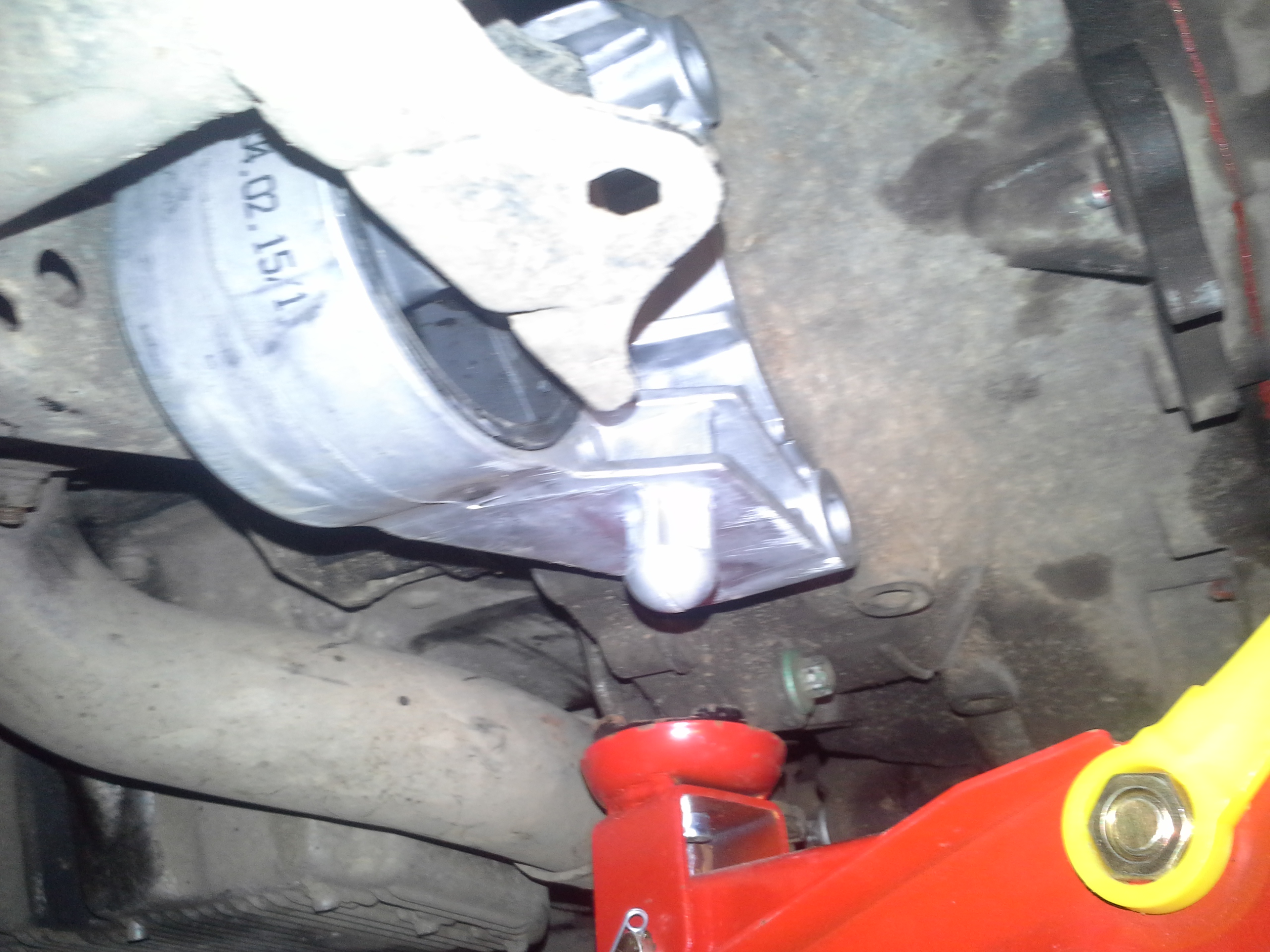

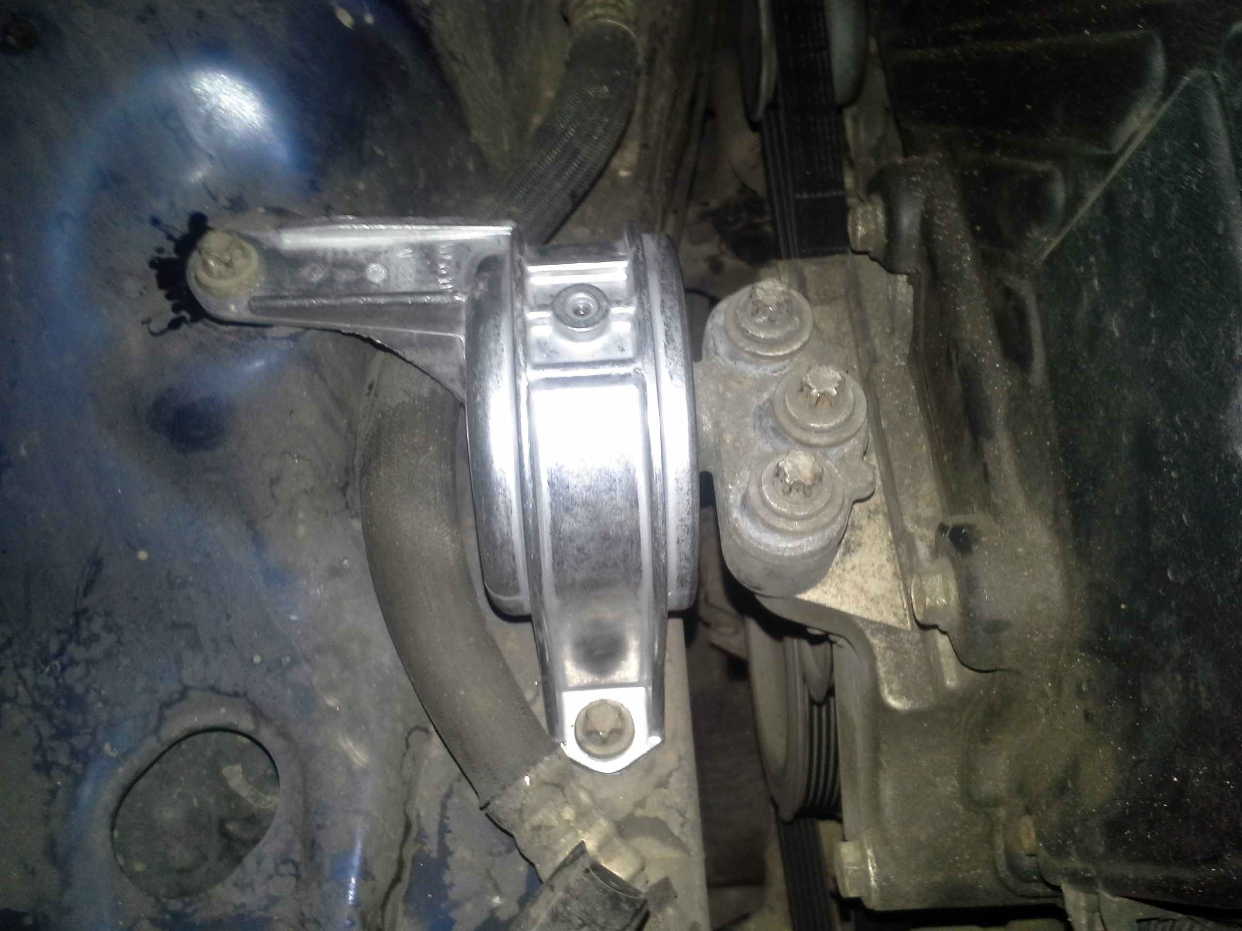

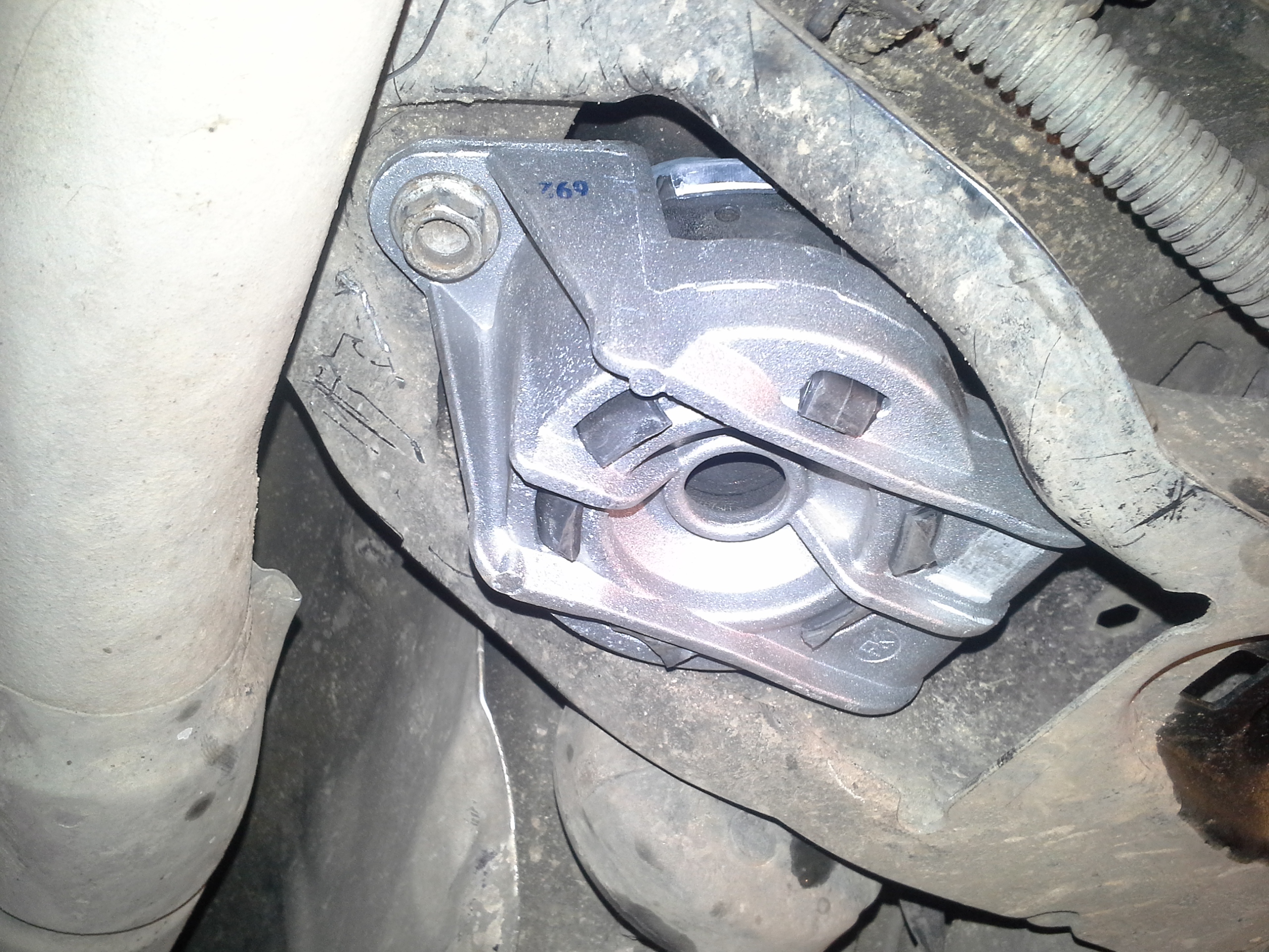

Po wymianie wszystkiego co możliwe
że tak, jest jeszcze coś co mnie irytuje natomiast jak stoi na postoju to coś jakby terkoce wystarczy że delikatnie się przemieści i cisza !? Innym razem jak jest postój na wduszonym hamulcu też sobie brrr... puszczę hamulec i nadal brrr... lekko dodam gazu tak do 1,2 k puszczę i cisza tak samo jak wduszę sprzęgło i też co któreś wciśnięcie tak robi
dodam gazu i cisza wtf?
macie pomysł bo powoli tracę cierpliwość i wolne środki na moje wojaże z Zośką :>
