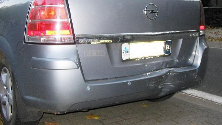

Czyli tam takie sie zmieszcza? myslałem o wysokości pod progiem bagaznika.
Ostatnio zmieniony 16 lut 2015, 16:00 przez gozdawa5, łącznie zmieniany 1 raz.
Posty: 6721
#148 Post autor: rafant4011 »
zerknij tutaj, ktoś kupił listwę pod czujniki i jest ogginał ;)>>KLIK<<
i zdj. poglądowe gdzie zamontować wyświetlacz
gozdawa5
#149 Post autor: gozdawa5 »
tak, to widziałem. tylko ze taniej wychodzi zderzak z listwą, niz listwa i zabawa w montaż.
wysokośc czujników chce tak jak na fotce.
i czy wiercic tylko w zderzaku?
