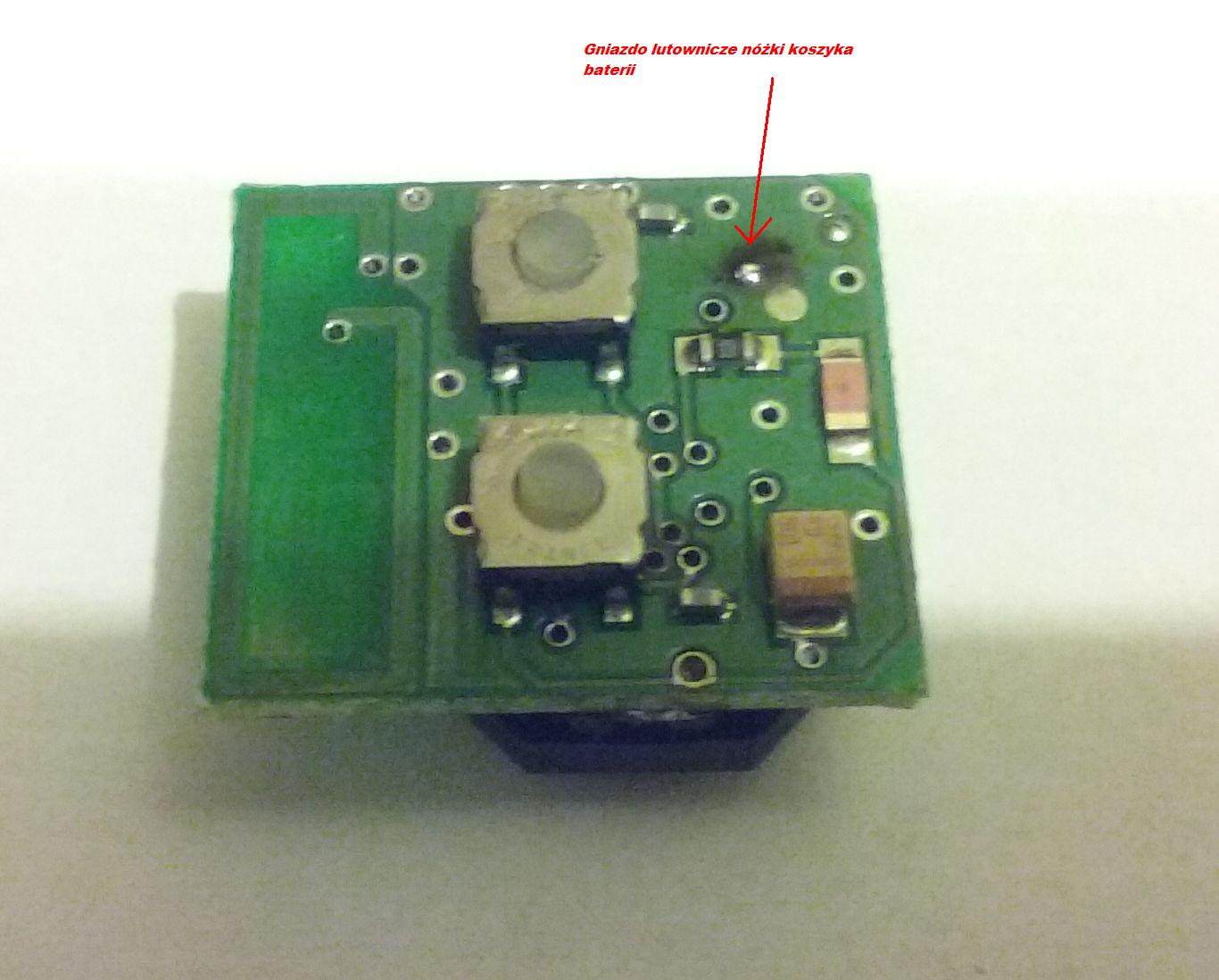

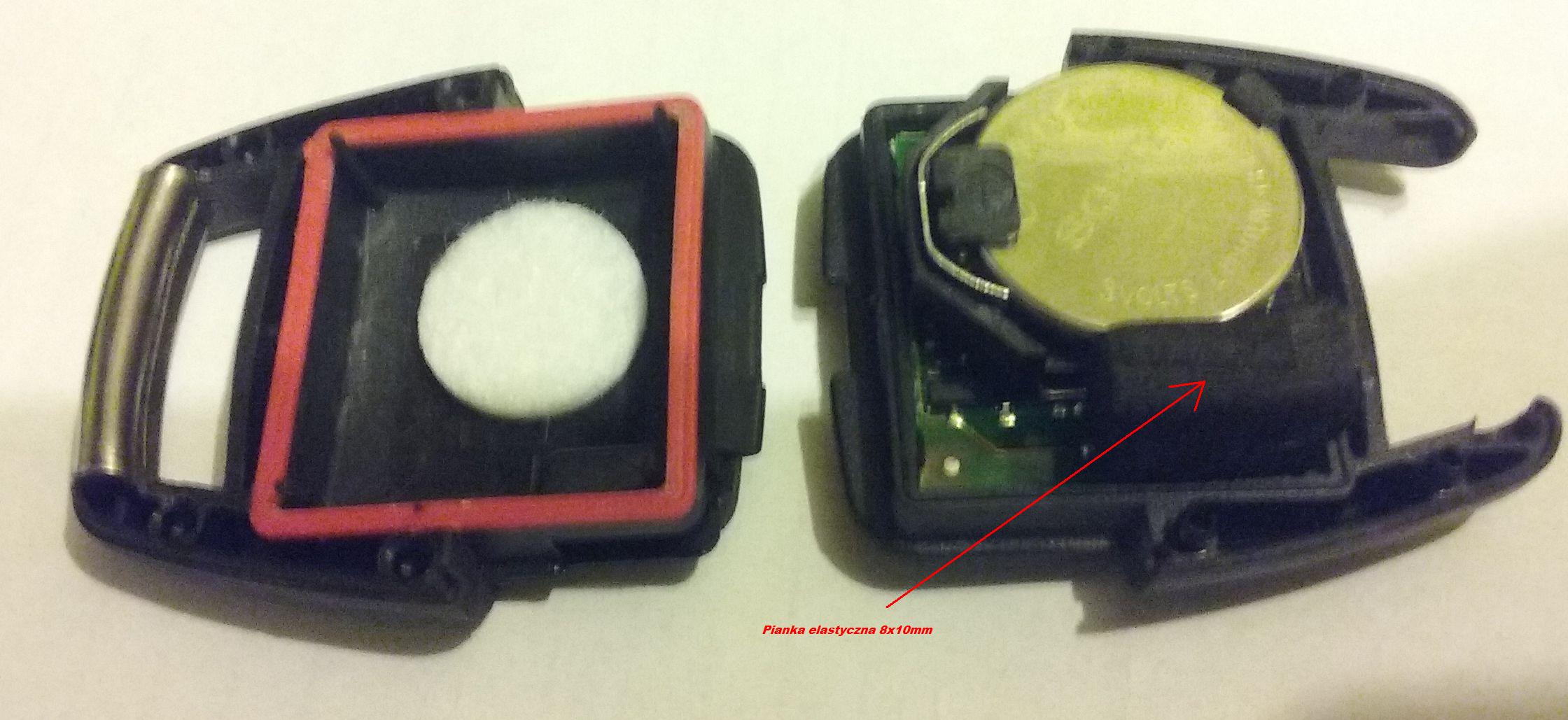

Ten problem to bolączka kluczyków od ZA tak powszednia niczym choroba cywilizacyjna... :) Bez lutowania się nie obejdzie, tylko trzeba pamiętać o jednym - dla świętego spokoju i 100% pewności trzeba użyć lutu cynowo-ołowiowego z nieco większym udziałem tego drugiego. Lut "czysto" cynowy, obecnie często spotykany ze względu na "ekologiczność" może ze względu na miękkość po pewnym czasie i tak puszczać (np. po lekkim uderzeniu kluczykiem). Wtedy koszyk z baterią odskakuje od płytki i cała zabawa zaczyna się na nowo... Kluczyk przestaje działać, dioda niby świeci niby nie, czasem się tylko żarzy...
Niestety dostęp do jednej łapki koszyka jest utrudniony. Można go jednak wlutować poprzez gniazdo lutownicze od spodu płytki - taki otworek przez który płynny lut przejdzie na drugą stronę. Druga łapka jest przy krawędzi płytki więc problemu z dostępem w zasadzie nie ma.

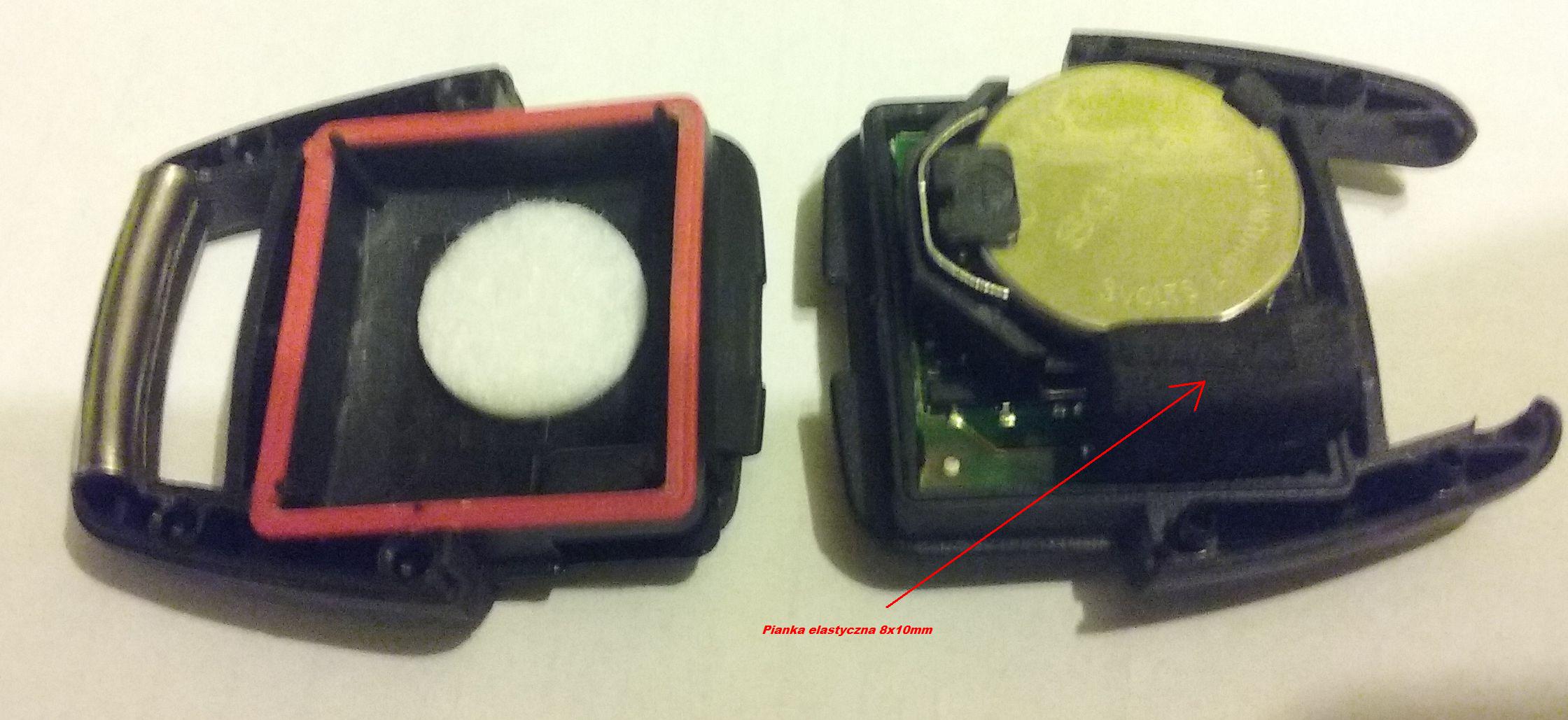

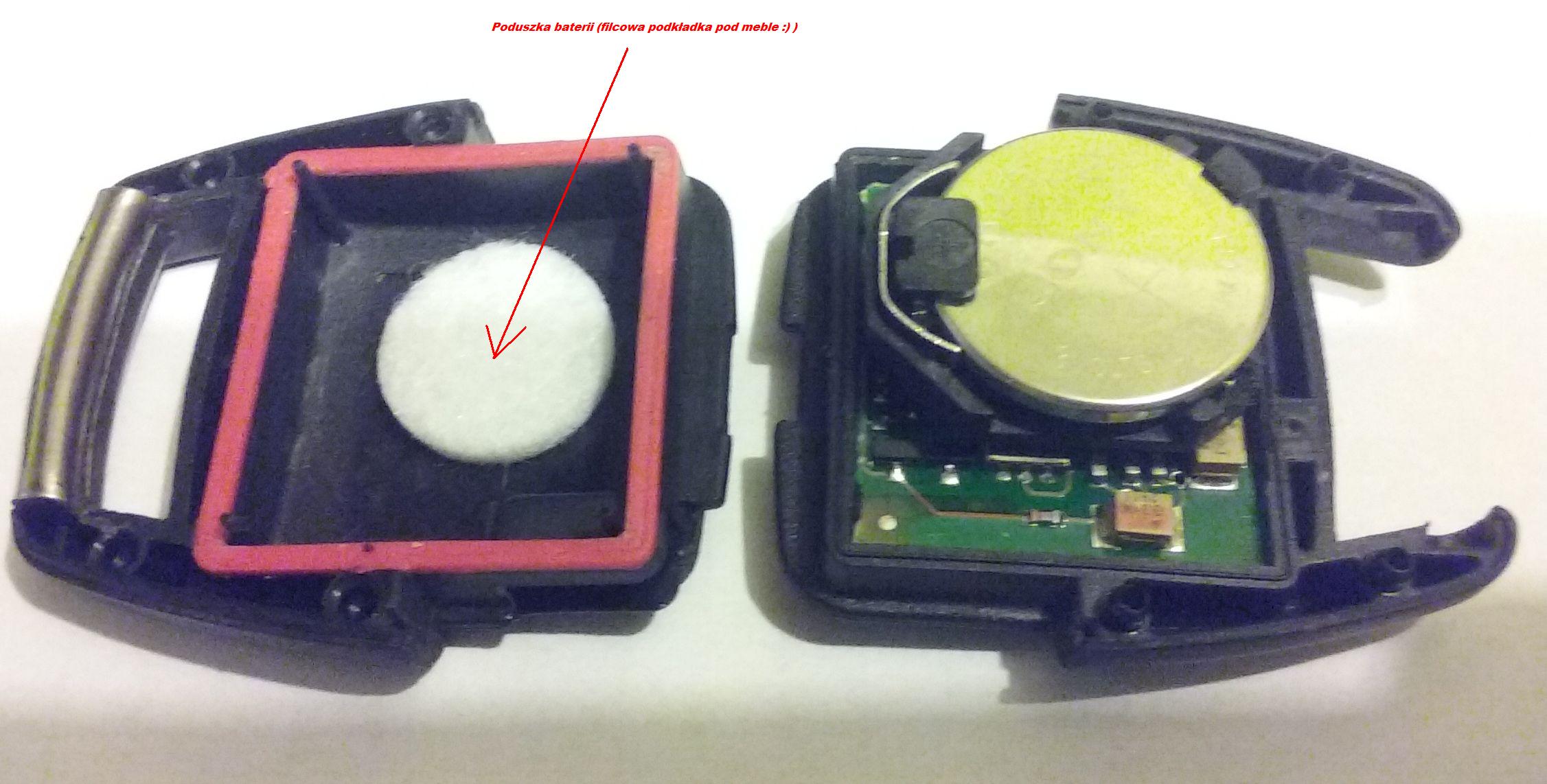

Dodatkowo, dobrze jest wkleić sobie do środka kluczyka "poduszkę" z filcu albo pianki, np. z samoprzylepnej podkładki pod nóżki meblowe. Dociśnie ona delikatnie koszyk z baterią i utrzyma w jednej pozycji. Oprócz tego można dać kawałek elastycznej pianki (8x10mm) obok baterii, który ją ustabilizuje w razie bocznego uderzenia. Niestety tak spece z Opla ten kluczyk zaprojektowali :facepalm: że trzeba go sobie w ten sposób stuningować... :)
W moim kluczyku, który od momentu kupienia auta sprawiał kłopoty, po zastosowaniu w/w zabiegów od 2,5 roku nie ma żadnego problemu.
