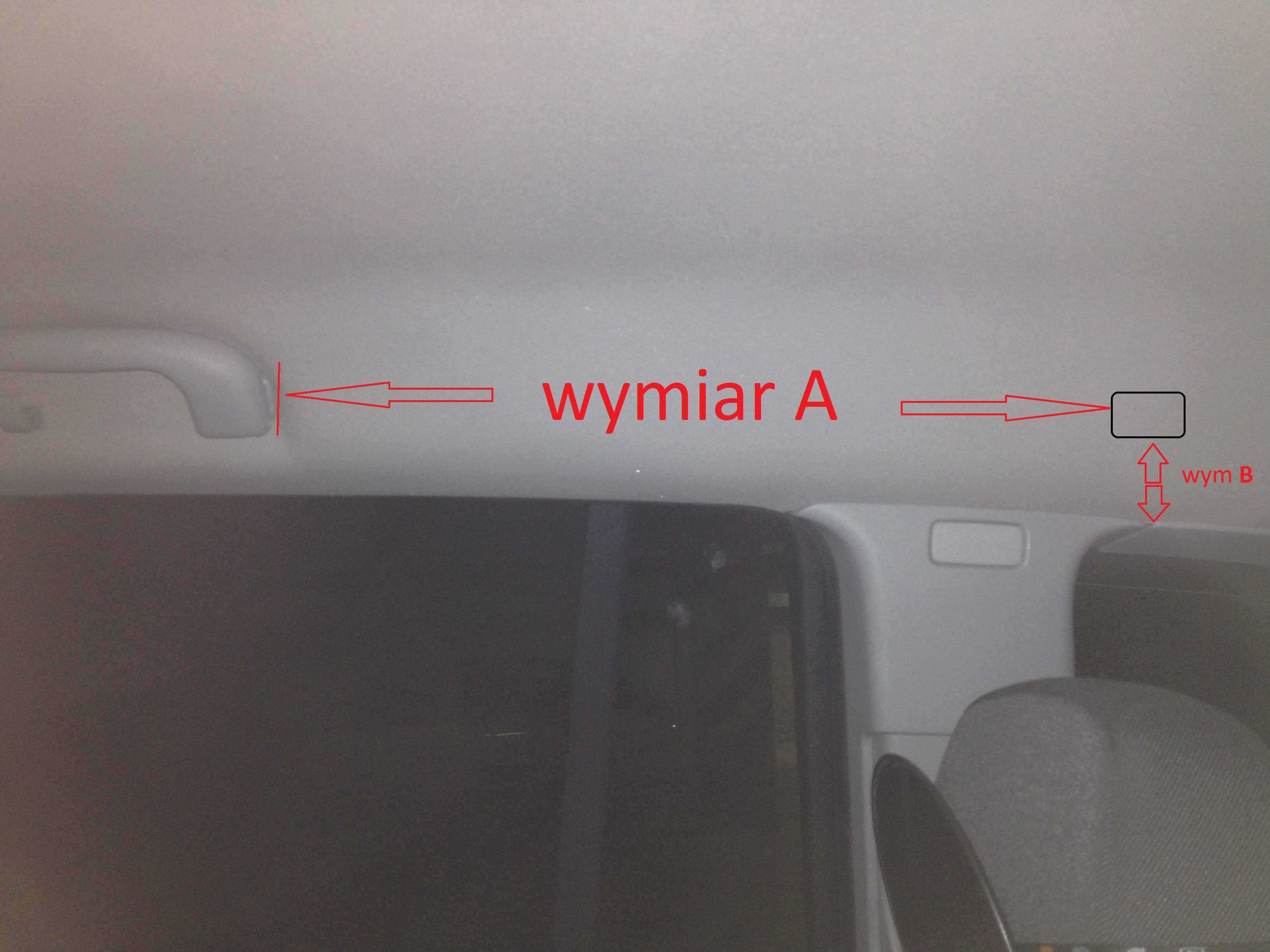

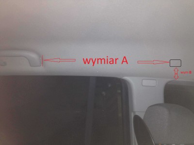

MaryJ
Witam,
będę samodzielnie montowała uchwyty do siatki za drugim rzędem foteli w mojej Zosi. Czy ktoś z Forumowiczów byłby tak miły i zmierzył mi dwa wymiary zgodnie z załączonym szkicem, żebym nie musiała robić z podsufitki sita
To tylko dwie minuty, wymiar A i B jak na rysunku, a dla mnie wielkie ułatwienie. Z góry bardzo dziękuję za pomoc.
Wymiar B jest od krawędzi plastiku, a wymiar A od końca rączki.

MaryJ
- rafant4011
- Posty: 6722
- Auto: Zafira B
- Model: Cosmo
Ok,postara się zmierzyć.
Powiedz tylko twoje foto obrazuje stronę prawą(pasażera) czy stronę lewą(kierowcy)?
