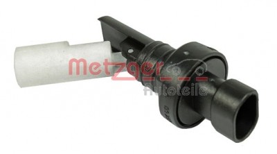

Czujnik płynu można sobie dołożyć bez problemu nie trzeba zmieniać zbiorniczka.Zrobiłem manuala co jak i gdzie w Astrze H i jest na AKP ale coś strona nie czynna od jakiegoś czasu :( Całkowity koszt tej modyfikacji 50zł +op-com .Za 150 zł zrobi się czujnik płynu chłodniczego i spryskiwaczy wraz z wiązkami jeśli ich nie ma :D
to jest taki czujnik wraz z uszczelką
http://allegro.pl/czujnik-plynu-spryski ... 50292.html
Jak znajdę nr katalogowy wtyczki do czujnika to podam .Jest taki sam co idzie do halogenów do zafiry a :) cena 10zł bo do czujnika płynu do ZB w aso to razem z wiązką za milion dolarów :D.Dwa piny mini iso do tego i trochę przewodu w dwóch kolorach

Nr.wtyczki do czujnika płynu spryskiwaczy GM 1286413 .Całe szczęście że znalazłem

Wtyczkę zbiornika spryskiwaczy można sprawdzić wyjmując kratkę w zdeżaku od strony kierowcy szukamy wtyczki która ma pomarańczowy kolor charmoniki uszczelniającej dołączam zdięcia zapożyczone z rosyjskiego forum i tu się zastanawiam nad zabudową czujnika ponieważ w oryginale jest dość wysoko czyli dowolność zabudowy w pewnym stopnu jest.
Otwór w zbiorniku wykonujemy fi=20 mm
Nr.katalogowy czujnika: Opel 12-38-401 / GM 90346055 ASO82zł/szt sklep 25zł/szt
e-mail firma@stachowiak.pl tel.nr 0501587878, 0-61 6619775 lub 6619706
Nr.katalogowy uszczelki: Opel 12-38-821/ GM 90276310 ASO7zł/szt
