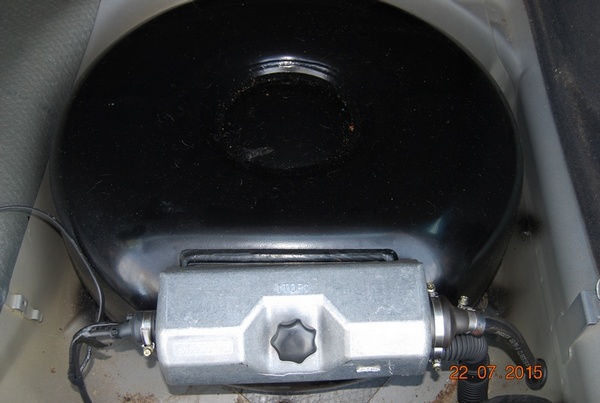

#26 Post autor: Sumik »
U mnie w OPC butla jest zamontowana w taki sposób:
Posiadam zbiornik Stako 46 l 580×225.
Trzeba było delikatnie przerobić (wyprostować) rurę do prawej końcówki.
Ostatnio zmieniony 14 paź 2016, 20:21 przez Sumik, łącznie zmieniany 1 raz.
