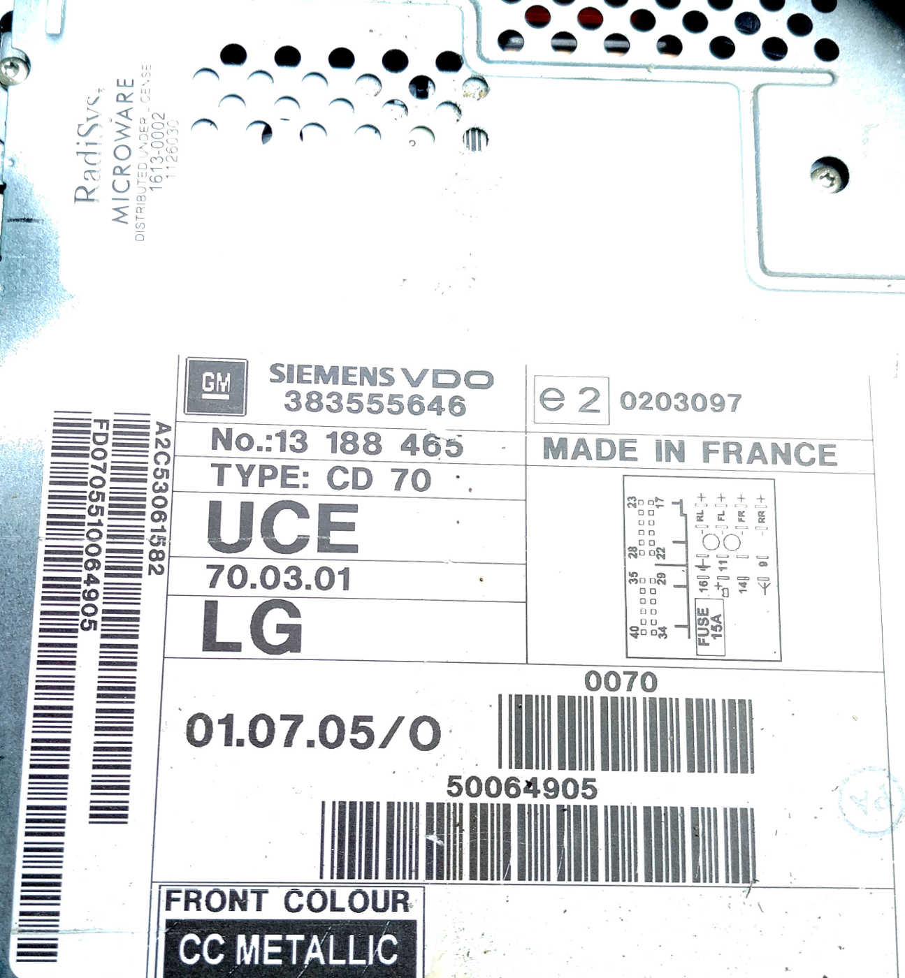

Witam,
pozwolę sobie lekko odkopać temat, co by nowego nie zakładać. Czy jest jakiś inny sposób, aby sprawdzić czy radyjko posiada elektronikę do auxa? Nie mam na razie możliwości użycia opcoma, a przydała by mi się ta wiedza :p
W razie czego dodaję zdjęcie naklejki z radia (CD 70 navi, zosia prod. 12.2006).
Z góry dzięki za pomoc.
#22 Post autor: Sumik »
Jak rozbierzesz radio i zajrzysz do środka to będziesz wiedział czy jest czy nie. Z naklejki raczej się nie uda.
A co do coma to jedz gdzieś gdzie maja i za 50 zł Ci to włączą (zmienią indeks audio) i wtedy będziesz wiedział co dalej.

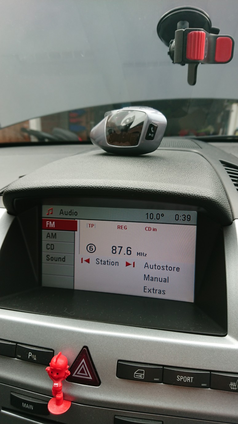

#25 Post autor: dany1107 »
Witam ponownie. Otóż dziś próbowałem znowu aktywować aux według opisu ale u mnie nie pojawia się ta zakładka AUX.
Po dwóch próbach jest tak.

#26 Post autor: Ostap »
Jaką masz wersję softu w radiu? Jak będzie za stara to nie uruchomisz tej opcji.

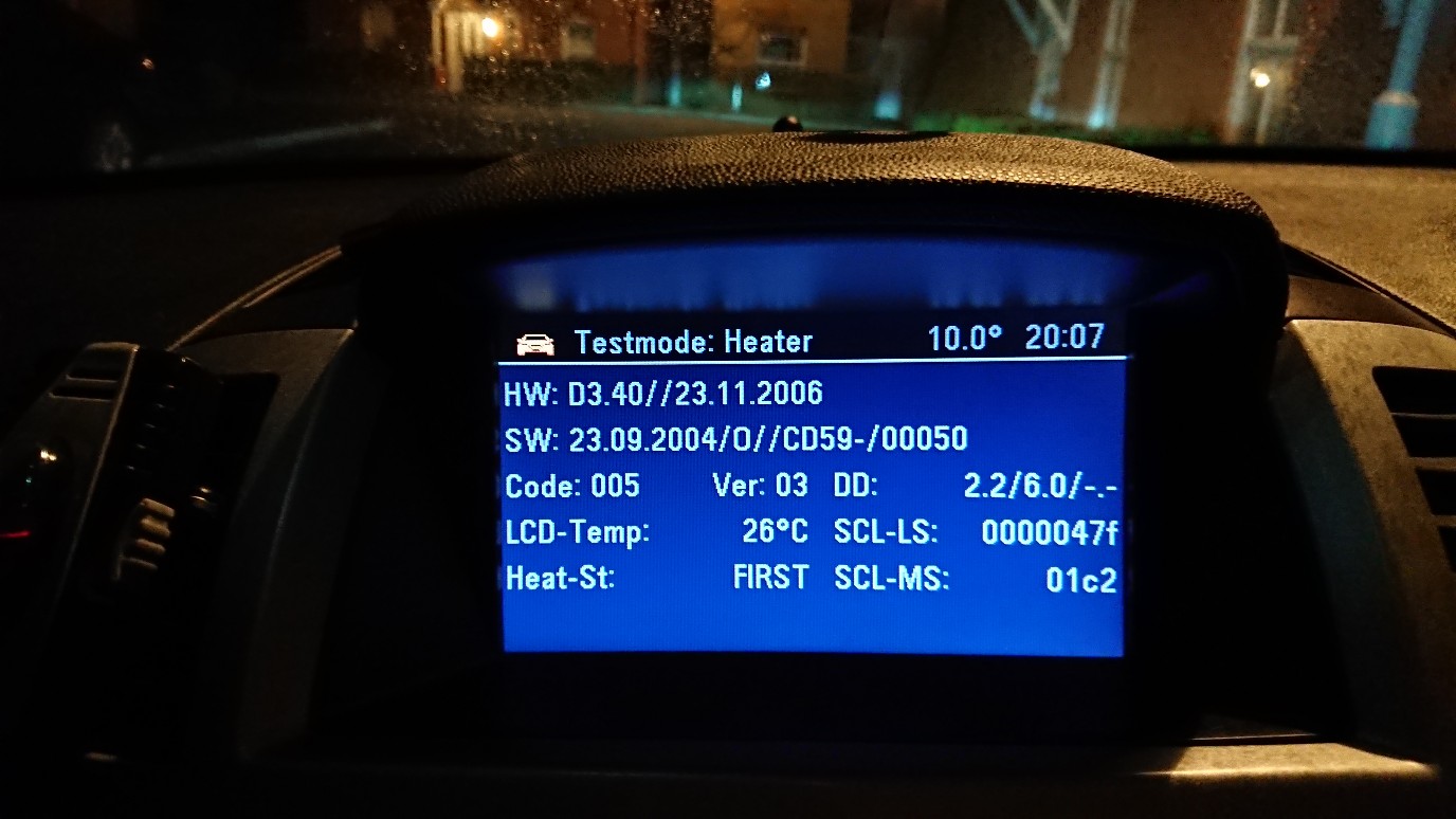

dany1107
#27 Post autor: dany1107 »
Ostap pisze: 24 mar 2018, 17:44 Jaką masz wersję softu w radiu? Jak będzie za stara to nie uruchomisz tej opcji.
Pewnie mnie objedziesz ale nie wiem 🙄
W jaki sposób mogę to sprawdzić?
Ostap
Posty: 1678
Lokalizacja: Wwa
#28 Post autor: Ostap »
W ukrytym menu ;)
Tu masz wszystko co trzeba ;)
https://forum.vectraklub.pl/index.php?/ ... ch-CD70/90
Opcomem też sprawdzisz wchodząc w radio

#29 Post autor: dany1107 »
A więc jeśli to jest to.
dany1107
#30 Post autor: dany1107 »
Jest może jakiś manual jak wgrać nowy soft w cd70 navi?
