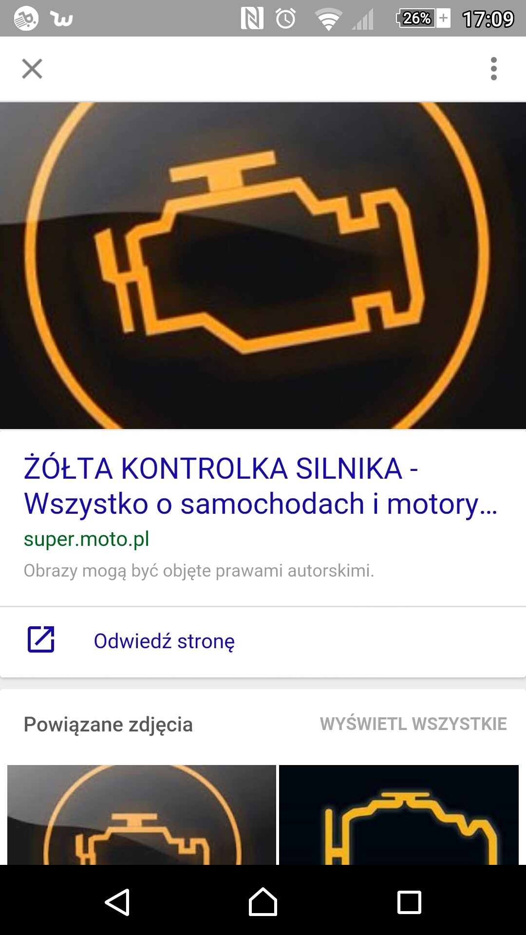

rafaellowarszaw pisze:Witam wszystkich.
Pytanie skierowane szczególnie do kolegów którzy mają:
Zośki A 1,8 125km 92 kw prod 2003-2005...
Pytanko:
Jakie kontrolki świecą się wam po przekręceniu kluczyka na 1 pozycję ( Tak po 5 sek, jak zgaśnie ABS itd...) Jakie kontrolki zostają?
Czy normalne jest, że póki nie uruchomię silnika to świeci mi się na żółto symbol silnika???
I tak przy okazji.
Jakie macie obroty po uruchomieniu zimnej Zośki- np. po nocy... tzn czy wam jakoś falują czy od razu spadają do np. 750???
Pozdrawiam i z góry dziękuję za odpowiedzi.
Rafał
rafaellowarszaw, u mnie zaraz po odpaleniu auta obroty w granicach 1400/1500 a później opadają bez żadnego falowania do jakichś 800/850 tak na oko.
zdjęcie poglądowe ale u mnie jest identycznie z kontrolkami, gasną dopiero po uruchomieniu auta
