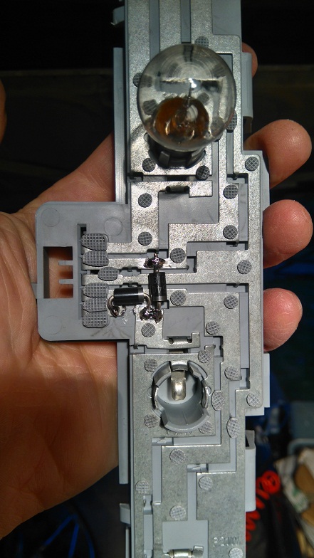

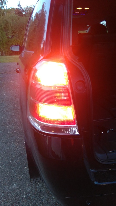

Mam i ja. Flora dzięki za super tutek, muszę jeszcze tylko dodatkowy przewód pociągnąc żeby miec podwójne przeciwmgielne. :piwo:

Czy po tej modyfikacji komputer informuje o przepalonych żarówkach prawidłowo?
#20 Post autor: Flora »
Tak, ale nie dostaniesz informacji o przepaleniu przeciwmgielnej jeżeli nie użyjesz tego światła, nawet jeżeli po przeprowadzonej wyżej modyfikacji będzie widoczne jej uszkodzenie.

Już mam podwójne przeciwmgielne. Choć przez moment myślałem że coś spartoliłem bo podłączeniu przewodu i żarówek zaczęły mi wyskakiwac komunikaty o spalonych zarówkach, jedna nie dzialala :shock:
Ale jak wyciągnęłem kluczyk i odczekałem chwilę to ponowiłem próbę i już było ok. Czy to normalne? Komputer po rozłączeniu lampy i ponownym podłączeniu musi pomyśleć?
#23 Post autor: Flora »
To normalne. Po wykryciu błędu podejmowane są ponowne próby. Jeżeli sprawdzanie przebiegnie pomyślnie, komunikat znika, a żarówka świeci normalnie.
