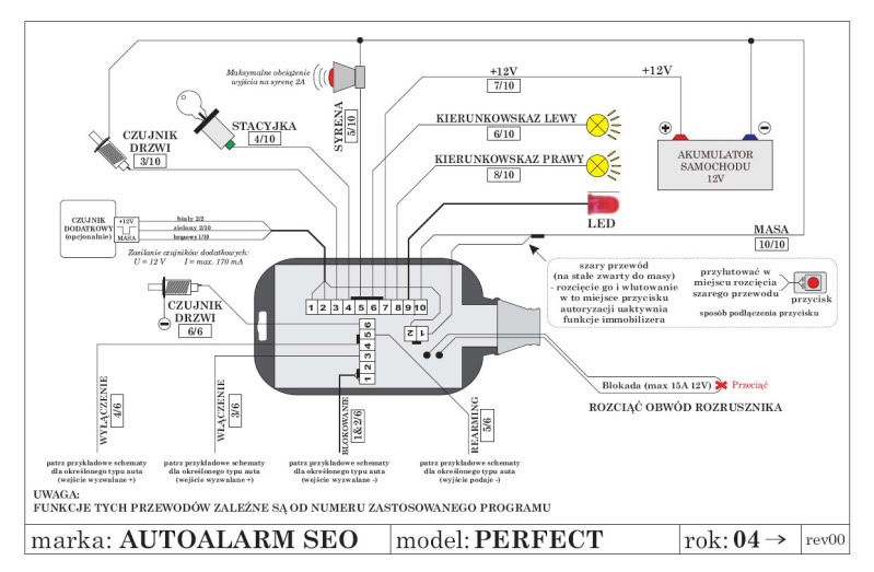

Ja w w swojej nie mogę odpalić na LPG muszę na PB (LPG nie posiada awaryjnego odpalenia) ale to zależy wszystko od instalacji lub jej konfiguracji.
Przy czym podałem też odcięcie zapłonu na drodze stacyjki.
Oczywiście odcięcie można zrobić w wielu miejscach i nie koniecznie na tych wskazanych punktach, można zrobić odcięcie zasilania ECU lub kilka odcięć na raz.
LPG też łatwo odciąć wystarczy wstawić odcinkę na dowolnym zasilaniu elektrozaworu.

Znajdź elektrozawór, od niego odchodzą dwa przewody jeden będzie podczepiony do masy (z reguły pod jakąś śrubę) a drugi będzie zasilanie z jednostki sterującej.
Ten przewód na zasilaniu mozesz przeciąć i wstawić w to miejsce odcinkę.
Tak właściwie to obojętne który przewód przetniesz bo SEO ma styki wolne bez napięciowe i się nic nie stanie jak podłączysz odcinkę nawet w masie.
Inna kwestia, jak odetniesz przewód na zaworze przy butli to silnik będzie jeszcze przez chwilę pracował za nim sciągnie gaz z przewodów.
Jeśłi zrobisz to na zaworze przy parowniku to będzie szybciej.
Zawory możesz mieć dwa lub trzy obojętne który odetniesz i tak nie pojedzie na LPG
