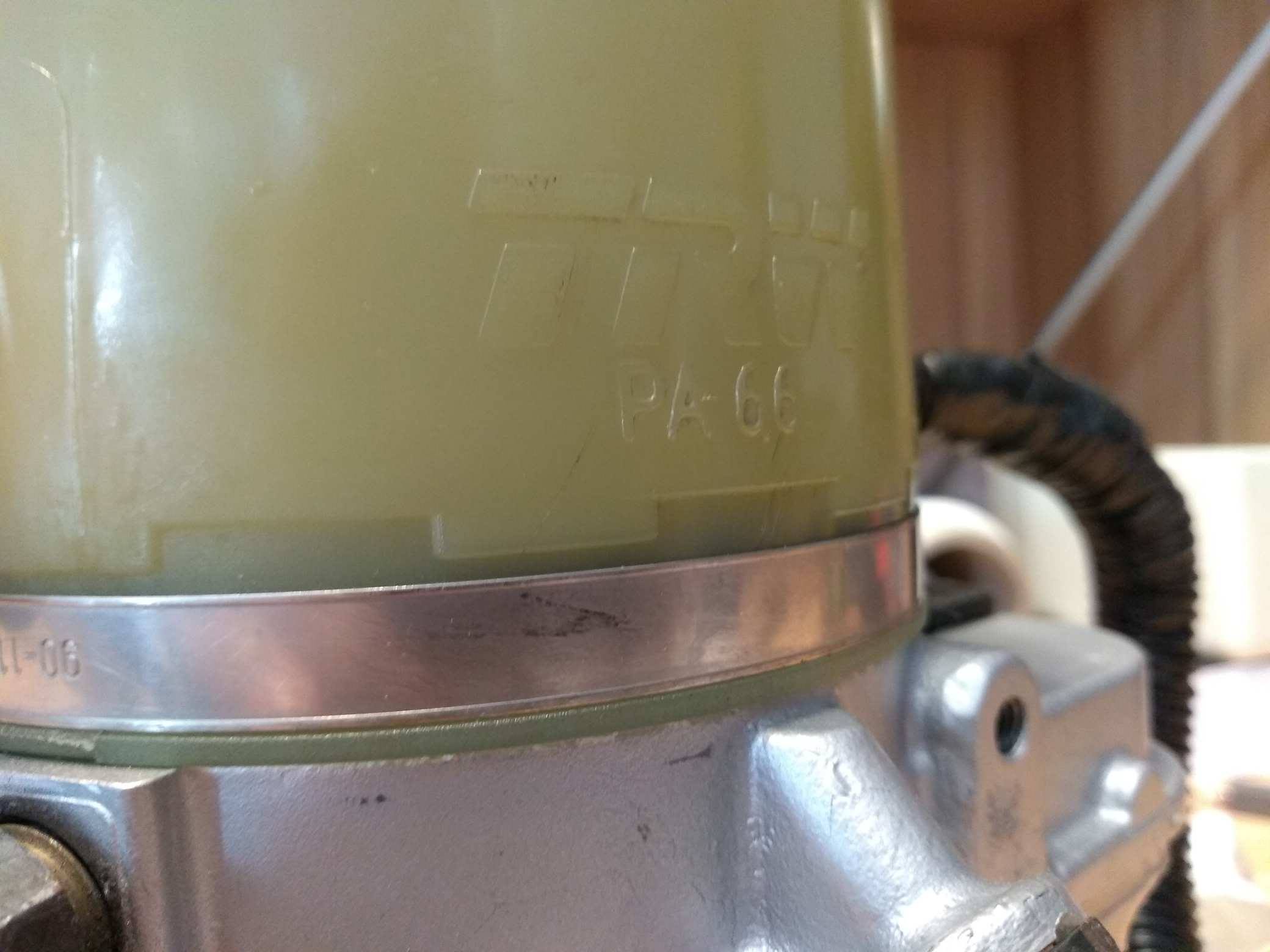

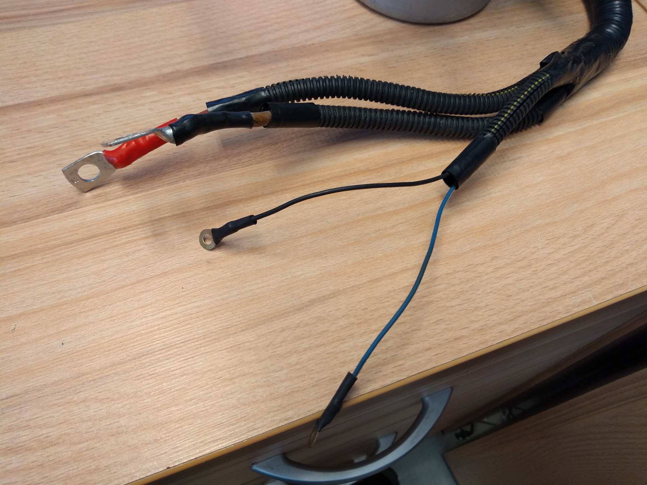

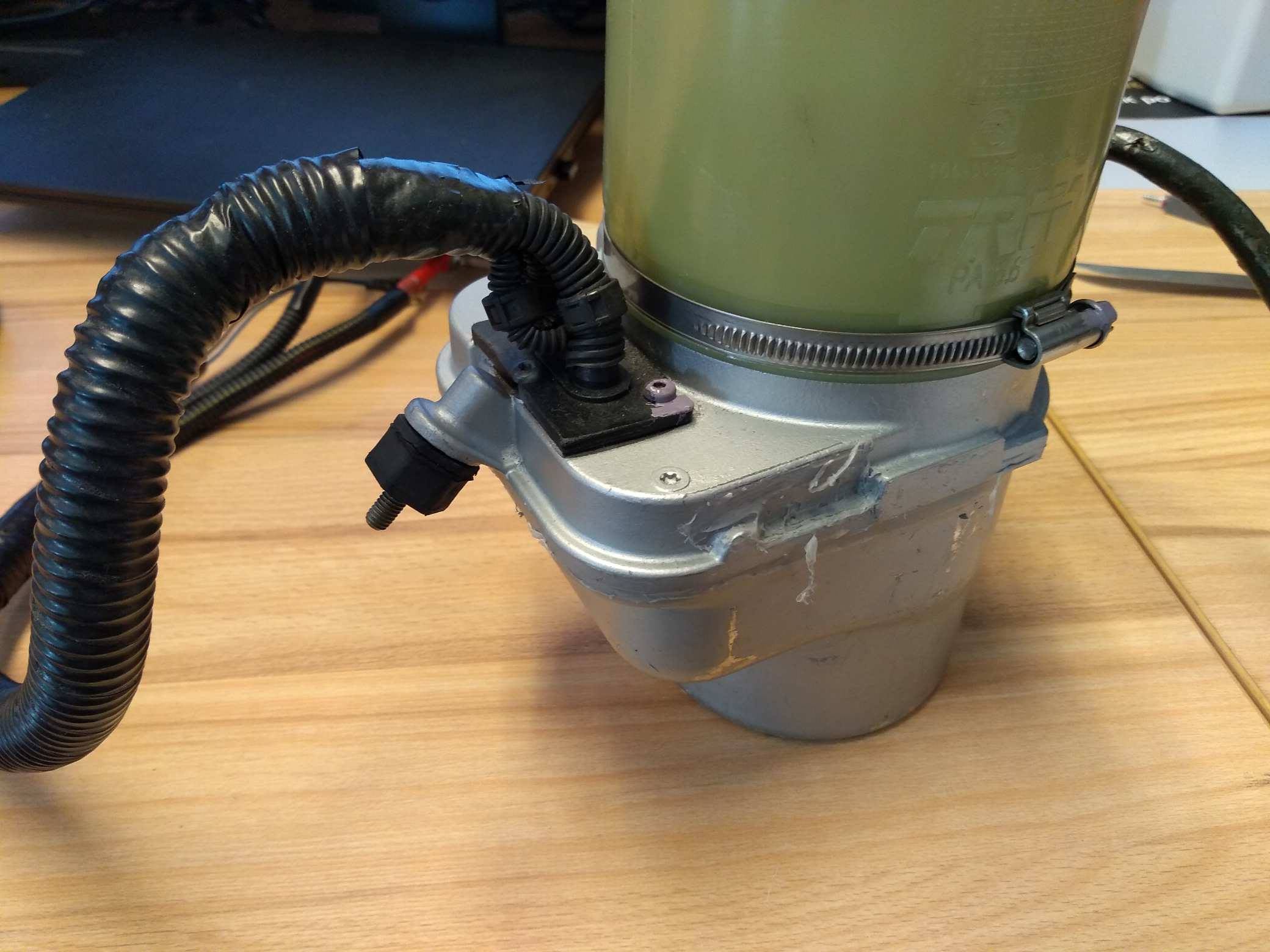

Szukam jakiegoś dokumentu/schematu połączeniowego dla pompy wspomagania TRW PA66 lub cokolwiek co może mi pomóc by ją połączyć do układu zasilania. W załączniku przesyłam zdjęcia. Głównie chodzi mi o te 2 kabelki (niebieski i czarny) na zdjęciu "55.jpg". Co one oznaczają? Do czego służą?
Byłbym bardzo wdzięczny za jakąkolwiek pomoc w tej sprawie
Pozdrawiam
Daniel

#27 Post autor: Dziadek13 »
Pierwsze szukamy potem zakładamy temat jak brak info w problemie.
viewtopic.php?f=31&t=21432&start=15
