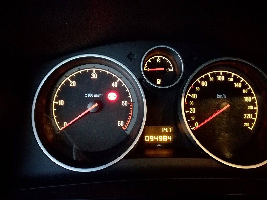

No i Po pierwszym przeglądzie na terenie PL wymiana filtrów olejów + tarcze przód i klocki (biło przy hamowaniu) nabita klima odgrzybiona można jechać na wakacje stuknęło prawie 95000 :)
bickik
#21 Post autor: bickik »
#22 Post autor: Wojti »
Spalanie rewelacja :piwo:
Posty: 5269
#23 Post autor: fredas »
ładna średnia :ok:
