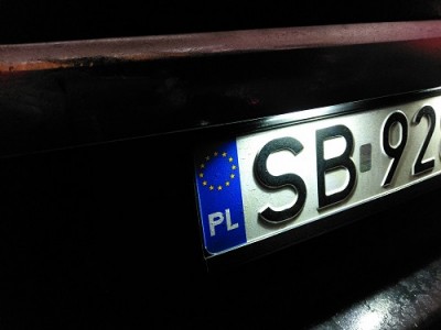

Zakupiłem całe lampki LED do autka, i pierwsze moje wrażenia po montażu to mniejsze pole widzenia w nocy w kamerze.
Nocą oryginalne żarówki świecą tak słabo, że kamera "rozjaśnia" nam cały obraz z kamery, jednak z ledami - świeci tak mocno że widać tylko środkowy obszar na kamerze a obrzeża ciemno jak w du***
Ale zostaje przy LED gdyż efekt z zewnątrz jest super :D
