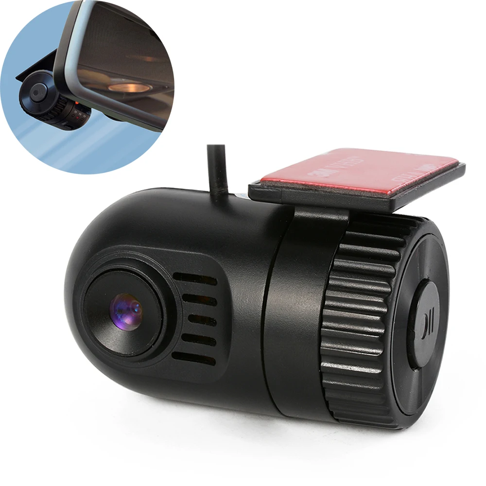

- dodatkową kamerkę 1080p Bez LCD z AV OUT z Aliexperess za całe 50zł
Teraz nagrywamy też z Tyłu , + Po stacyjce i +Aku na stałe do ładowania Lipo w Kamerze. Jako że trasa kablowa już znajoma puszczenie drugiego kabelka nie zrobiło problemów.
