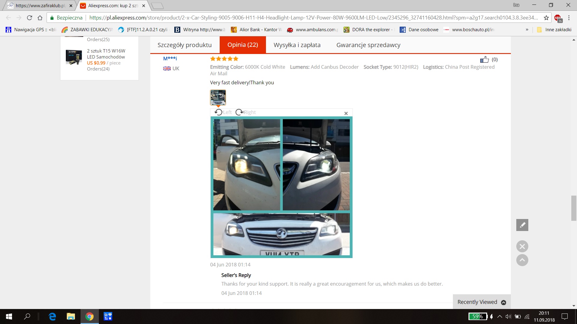

znalazłem taki patent z elastycznym radiatorem nie wiem jak sie to sprawuje ale można zamknąć dekiel w lampie https://pl.aliexpress.com/store/product ... autifyAB=0

teoretycznie masz rację tylko reflektor sam sobie też odprowadza ciepło bo HIR2 nie jest żarówką zimną niestety wszystko ma wady i zalety. jeśli nawet ta żarówka wytrzyma rok to a da dobre światło i uchroni reflektor przed zabrudzeniem to gra warta świeczki. warto wejść w komentarze jest insignia z UK i efekt fajny ciekawy jestem jak na drodze widać. zamówiłem sobie H&H7 do corsy zobaczymy
