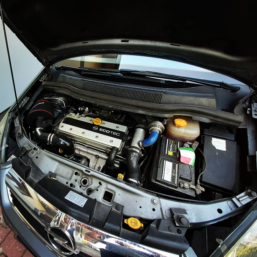

Auto odebrane, teoche brudno pod maską ale...
Potrzebna mi informacja, co zrobic z przewodem wychodzącym z fabrycznego zaworu DV przy turbinie jak wkręce zamiast niego zaślepkę?

Dotarły wszystkie graty, i pod maską się zmieniło :-)
Dźwięk i osiagi na plus, spalanie wyższe, ale na to nie patrzymy ;-)
