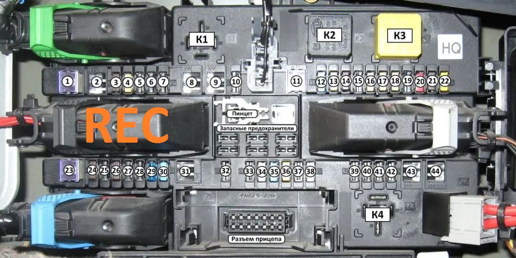

- Posty: 2466
REC ----- Tylny zespół w bagażniku
Nr.29 15A
Nr.30 15A
Nr.35 15A
Nr.29 15A
Nr.30 15A
Nr.35 15A

- Posty: 2466
Wszystkie zapalniczki przód-pasażera -drugiego rzędu-i trzecia w bagażniku (opcja) są zasilane i zabezpieczone bezpiecznikami z modułu REC w bagażniku,Nr.29 15A----Nr.30 15A---Nr.35 15A ---- więc dlaczego chcesz zmieniać kable w BSI ?

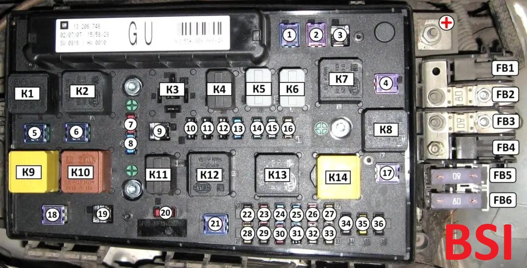

- Posty: 2466
To jest rozpiska
Pierwsza skrzynka to BSI w komorze silnika
Druida to wersja A w bagażniku gdy niema REC ( uboga wersja )
Trzecia to wersja B ogólnie występuje i tym się sugeruj
Nr.29 15A
Nr.30 15A
Nr.35 15A
Nr.18 Podświetlenie zapalniczki jest zasilane z REC'a i odpowiada za nie 5 Amperów bezpiecznik (wskaźniki i przyrządy, przełączniki.
, chyba że jej nie ma i jest wersja A
Wklejam opisane skrzynki i te dodatkowe bezpieczniki nad BSI które masz sprawdzić , one odpowiadają za zasilanie REC-a
FB5 80A nad BSI dla REC / odpowiada za tylną skrzynkę bezpieczników
FB6 80A nad BSI dla REC / odpowiada za tylną skrzynkę bezpieczników
SKASUJĘ CZĘŚĆ WPISÓW Z UWAGI IŻ ROZCIĄGA SIE TEMAK NA KILKA STRON
Nr.29 15A
Nr.30 15A
Nr.35 15A

- Posty: 2466
A te sprawdzone
FB5 80A
FB6 80A
FB5 80A
FB6 80A
