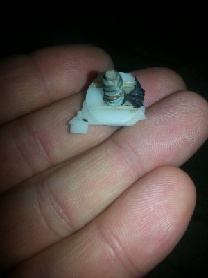

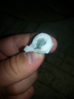

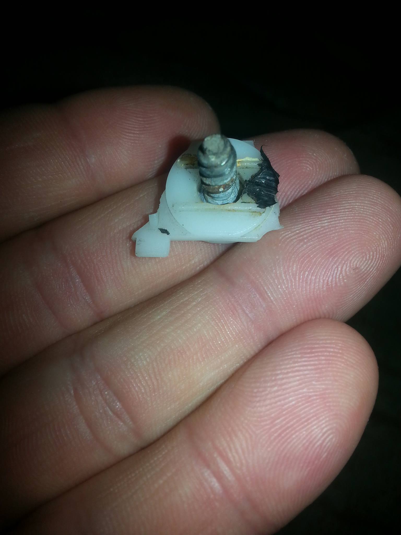

gaco12
#27 Post autor: gaco12 »
Wiesz bo ja odkreciłem ta srubke i ta nakretke z nadkola i inaczej u mnie to wyglada zrobie zdjecie
Bo u mnie jest sruba w plastiku. Plastik z srubka zaczepia sie do tego półkola i pozniej nakreca tylko nakretke
Nie ma na tej nakretce 3 zacisków do plastiku
Albo ten plastik nie jest od mojego auta bo oddawałam do blacharza aby rude mi usuneli i przy odkrecaniu urwali zaczepy i wsadzili inne ?
Ostatnio zmieniony 06 maja 2018, 16:43 przez gaco12, łącznie zmieniany 3 razy.

abel44
#30 Post autor: abel44 »
Niestety w romix tych spinek nie mają. Kolega gaco12 wrzucił fotkę tej spinki. Musi ona mieć metalowy wkręt, gdyż od wewnętrznej strony nadkola jest on przykręcany nakrętką.
