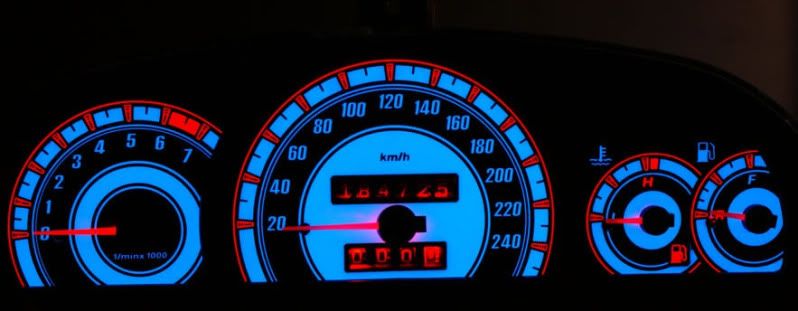

Tarcze indiglo daja się regulować ściemniaczem. Jak jeszcze będzie za mocno to można wrzucić opornik na zasilaniu.
Co do wskazówek, to świecą one na zasadzie pryzmatu. Zarówno tarcze jak i wskazówki są podświetlane tymi samymi żarówkami. Dotyczy to wersji z czarnymi tarczami i białymi wskazówkami.
W wersji z białymi tarczami będzie problem bo wskazówki nie są podświetlane (czerwona wskazówka na podświetlanej na biało tarczy).

Mam zamiar zamontować takie tarcze, ale niech się cieplej zrobi.
W miejsce fabrycznych żarówek podświetlenia zegarów można włożyć np. czerwone diody. Wtedy wskazówki będą świecić na czerwono (tak zrobiłem w swojej asterce).

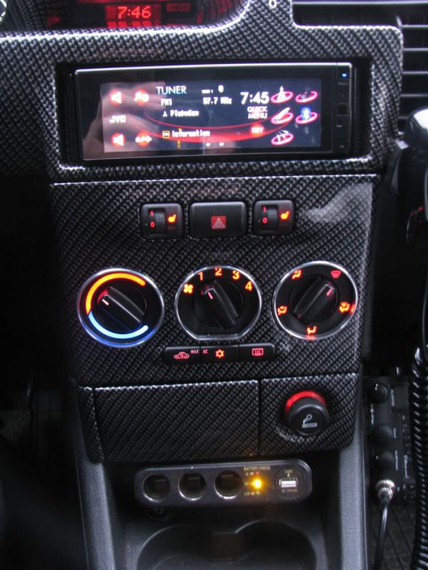

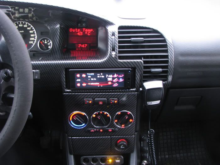

marwisn
Podświetlenie to diody w oprawkach T5. W zegarach założyłem białe + czerwone wskazówki + czerwona dioda pod licznikiem kilometrów..
W TID'dzie 4 czerwone diody T5
Co do konsoli to w nawiewie jest tylko jedna żarówka, więc dorobiłem specjalny pryzmat zamontowany wewnątrz tego panelu. Pod każdym piktogramem jest dioda (pod niebieskimi paseczkami 2 białe).
W włącznikach grzania siedzeń wyutowałem oryginalne żarówki i wlutowałem czerwone diody.
Deska jest pokryta hydrografiką. Tutaj jest mój watek o tym temacie.
Wysłałem wszystkie elementy. Żeby nie rozbebeszać auta zakupiłem ten największy element (dodatkowo), a resztę (kratka nawiewy od pasażera, panel nawiewu, popielniczka) wymontowałem i jeździłem bez.
Po montażu tego pokrytego karbonem został mi mój oryginalny. Jest trochę porysowany, ale po pokryciu okleina to nie będzie widoczne. Jak ktoś jest zainteresowany to możemy się dogadać.
