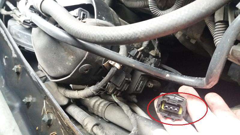

Też pojawia mi się błąd P2452 - Czujnik ciśn. filtra cząsteczek - usterka przewodu elastycznego. Po skasowaniu powraca za jakiś czas, najczesciej nastepnego dnia. Znalazłem pod maska taki czujnik o numerze 0281002771 z jednym wyprowadzeniem.
Dodatkowo znalazłem obok wtyczke nigdzie nie wpiętą. (zamieszczam zdjecie) do czego ona jest? Nie znalazłem abyc sie od czegoś mogła wypiąc.
wtyczka
wtyczka

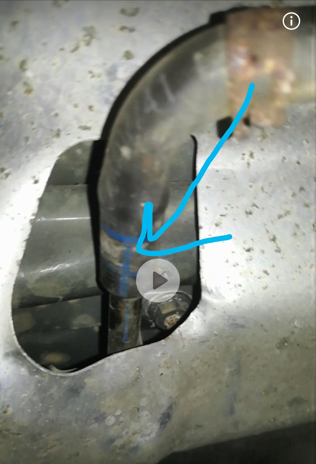

#18 Post autor: fredas »
usterka przewodu elastycznego to jest to; http://i.imgur.com/OfkYmeo.jpg

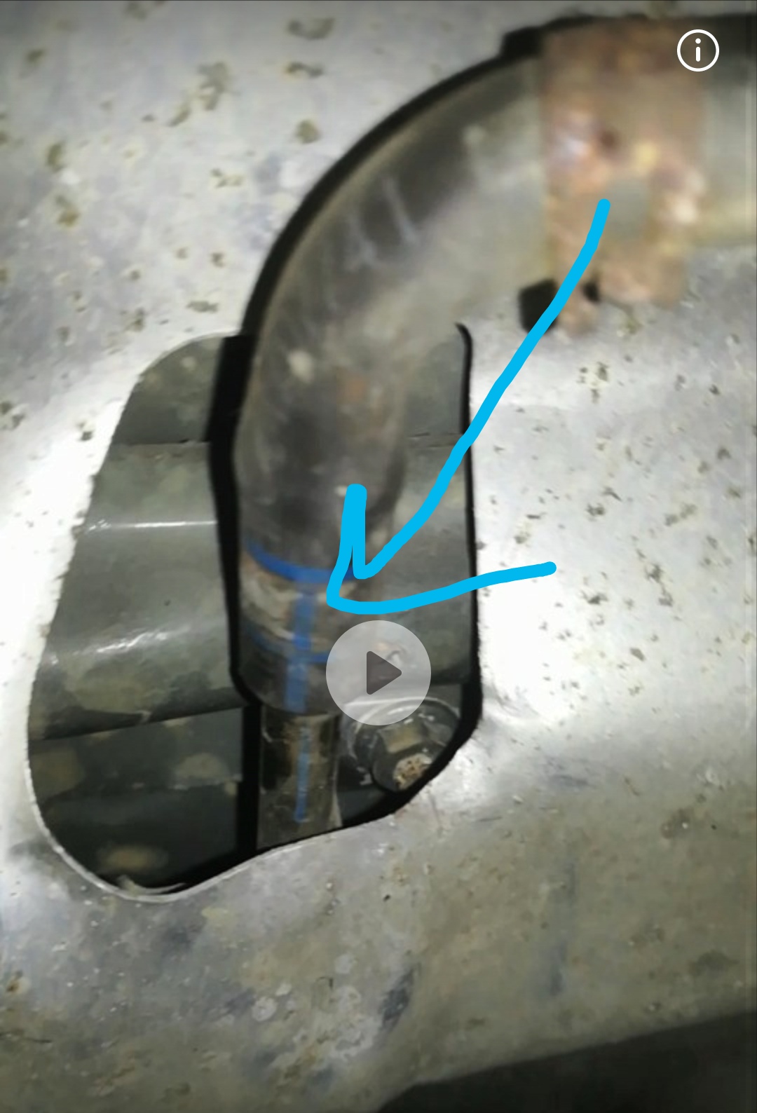

Przemo21gru
#19 Post autor: Przemo21gru »
Witam też miałem problem z czujnikiem spalin dpf zapala się kontrolka samochód z kluczem wyskakiwal Błąd 242f75 Było to spowodowane tym ze jakiś mechanik chciał chyba żezbic pieniądze ze mnie i przesuną mi zawleczke z gumowego wezyka co wychodzi z dpf od spodu samochodu trudno dostępne miejsce przesunolem na swoje miejsce i po przejechaniu 100 km zaczęło się normalne wypalanie dpf od tego momentu autko odzyskalo wigor pozdrawiam
