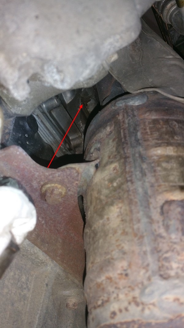

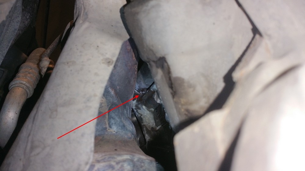

Posiedziałem w garażu i zlokalizowałem miejsce wycieku płynu

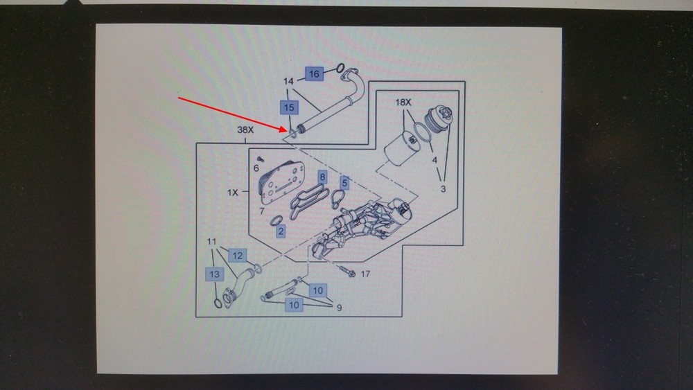

. Dany 1107 słusznie zasugerował aby sprawdzić chłodnicę oleju chociaż jego wskazówkę przeczytałem po zlokalizowaniu usterki. Wyciek jest prawdopodobnie na uszczelce między rurą doprowadzającą płyn a chłodniczką. W związku z tym mam pytanie do znawców, czy można kupić jedynie uszczelkę z poniższego schematu czy muszę zaopatrzyć się w cały komplet uszczelek (jego koszt ok 250-300zł). Może ktoś ma namiary na sklep gdzie nabędę tylko interesującą mnie uszczelkę. Mam nadzieję że wymianę uda mi się zrobić samemu. Chętnie przeczytam wszystkie wskazówki.

Zanim się do tego zabiorę to mam jeszcze pytanie. Czu rurka oznaczona numerem 14 jest wciskana w chłodnicę czy wkręcana. Proszę o info.

Kolego losino, ja bym się nie bawił w wymianę tylko oringu, bo jeśli on już Ci się skończył to reszta pewnie też niedługo, robiłem to w dwóch silnikach, plus i tak roboty od groma więc lepiej zrobić wszystko za jednym razem a nie znowu potem się zdziwić. Przynajmniej będziesz miał spokój już z tym. Ps. I tak masz szczęście, bo u mnie to już olej się dostawał do układu tak te uszczelki były zprasowane.
Ps do chlodniczki wchodzą dwie rurki i obie są wciskane w chłodniczkę.

dany1107 tak w ogóle to dziwi mnie to że ten wyciek się pojawił. W zeszłym roku albo z półtora roku temu miałem wymieniany komplet uszczelek w chłodnicy oleju ponieważ pojawił się wyciek oleju. Niestety nie mogę powiedzieć czy ten oring również był zmieniony chociaż widząc po tym co się dzieje nie sądzę aby mechanik to zrobił. Na pewno zostawił stary bo taki z niego mechanik (sprzęgło wymieniał mi 2 miesiące a i tak musiałem dać do innego). Więc obstawiam że zmiana oringu załatwi tę sprawę. Ogólnie kiepski dostęp jest do tego i nic nie widać ale spróbuję. Jak wiesz jakie wymiary ma ten oring to będę wdzięczny bo może dobrał bym w okolicznym sklepie taki bez konieczności kupowania całego zestawu. Na pewno musi być on odporny na temperaturę a czy zwrócić uwagę na coś jeszcze. Dzięki za zainteresowanie. Pozdrawiam.

Oring wymieniony. Naprawa pomimo słabej widoczności i kiepskiego dojścia poszła szybko i sprawnie. Wyciek został w pełni wyeliminowany. Rzeczywiście tak jak podejrzewałem mechanik przyoszczędził przy wymianie uszczelek chłodnicy oleju i nie wymienił oringów tylko uszczelnił jakimś silikonem. Pozdrawiam wszystkich.
