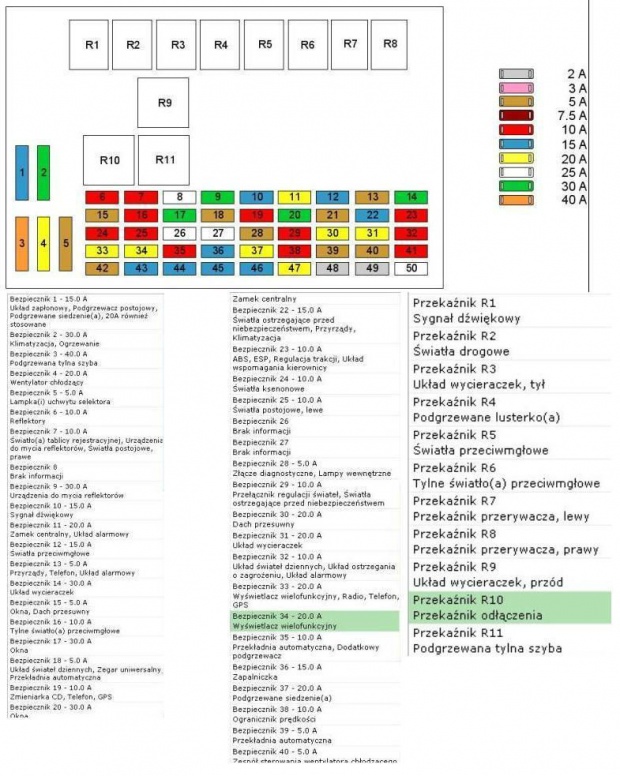

Witam, niestety prawdą jest to że nieszczęścia chodzą parami, po problemach z odpalaniem mojej Zosi myślałem że już wszystko ok, a tu nagle du** wracam do domu zamykam auto po 30 minutach wychodzę naciskam pilota i nic, zero reakcji, nawet światła nie mrugnęły, centralny zamek nie reaguje w ogolę, otworzyłem drzwi kierowcy kluczem ale niestety reszta drzwi zaryglowana włącznie z wlewem paliwa, nie mam w aucie nawet rozpisanych bezpieczników żeby dokładnie sprawdzić który mógłby za to odpowiadać, wiem już z forum że nie ma sposobu na rozryglowanie drzwi bez zdejmowania tapicerki, ale chciałem zapytać gdzie dokładnie znajduje się moduł centralnego zamka, czy jest on w tym samym miejscu co bezpieczniki czy nie, chciałem zacząć od sprawdzenia czy dochodzi do niego napięcie, a później czy wysyła sygnał na drzwi multimetrem, później oczywiście grzebanie w wiązce, ale zakładam ze to sam moduł zakładam ze gdyby to była wiązka to problem dotyczył by jednych, a nie wszystkich drzwi i na marginesie może ma ktoś pełny opis bezpieczników takiego układu bezpieczników jak mój, pozdrawiam Piotr
ps. oto moje bezpieczniki i najdokładniejszy opis jaki znalazłem, może ktoś będzie w stanie to uzupełnić
