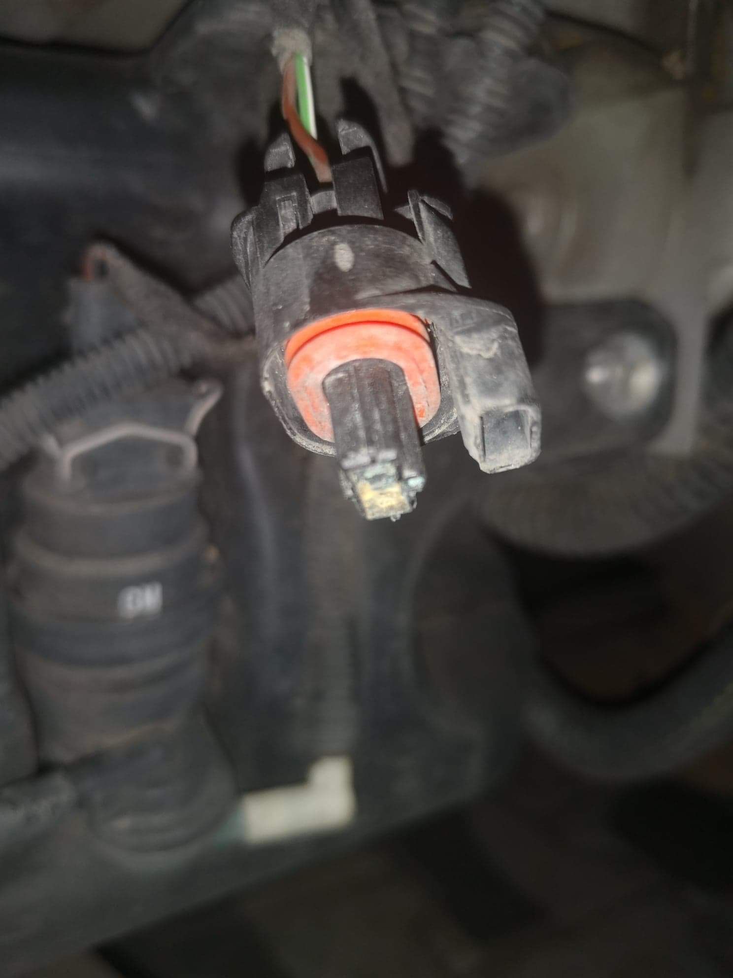

Cześć, dzisiaj czyszcząc styki w tylnej skrzynce z bezpiecznikami zauważyłem, że w na wtyczce zaznaczonego na zdjęciu złącza jest woda i oznaki korozji styków. Za co odpowiada to złącze?

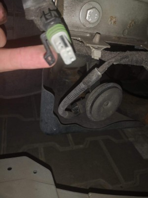

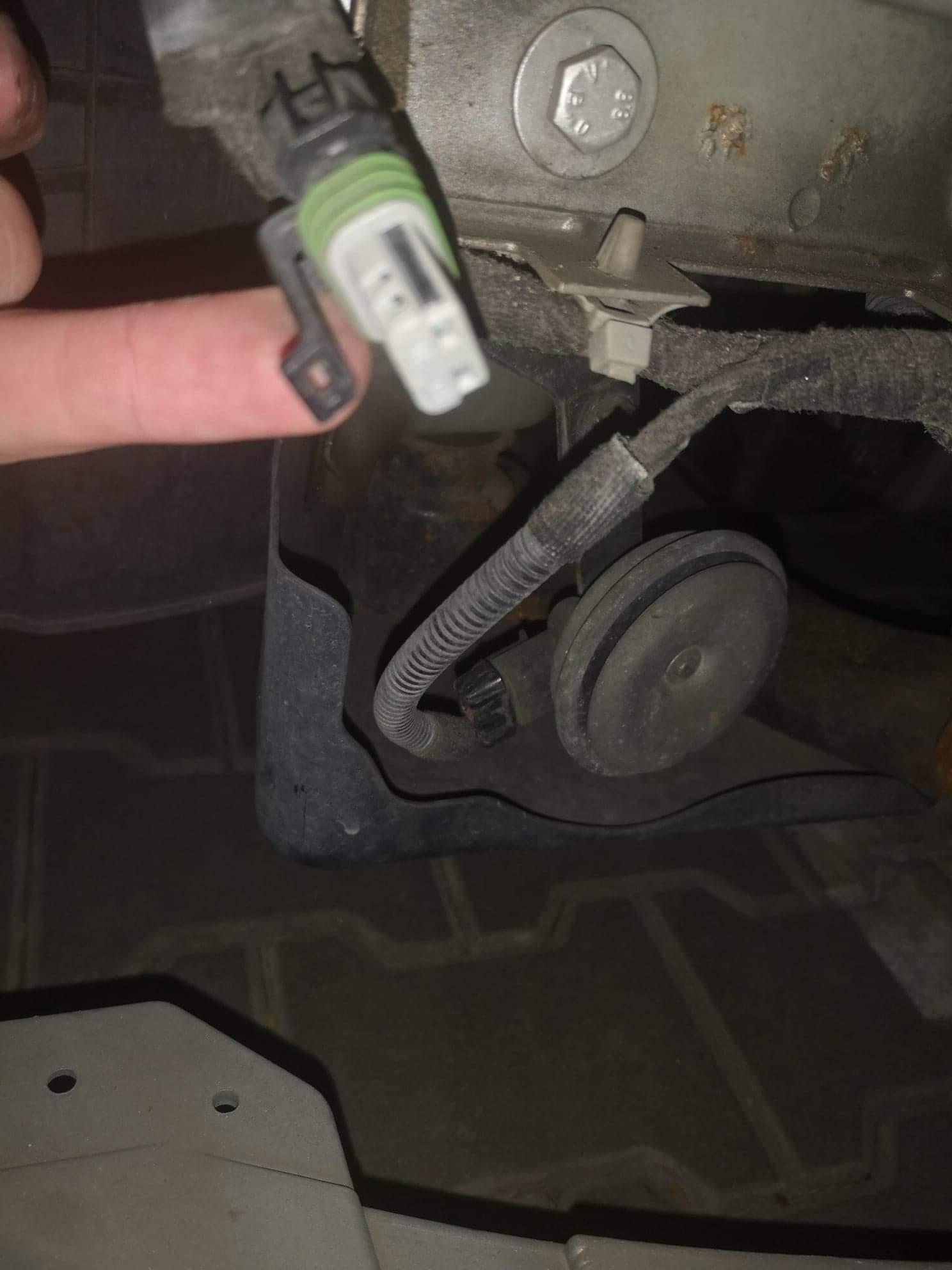

Witam, szanownych forumowiczów mam pytanie do czego służą te 2 wtyczki widoczne na zdjęciu? Pozdrawiam
Posty: 8181
#159 Post autor: Sebu$ »
Proszę napisać w którym miejscu się znajdują plus minus.
Wygląda mi to na halogeny :mysli:
Skasowany użytkownik 28593
#160 Post autor: Skasowany użytkownik 28593 »
Za przednim zderzakiem na wysokości właśnie zaślepek na halogeny. Ale dziwne ze dwie różne wtyczki. 🤔🤔🤔
#161 Post autor: Tazz »
Czerwona - halogen
Zielona - do klaksonu dwu-tonowego

#162 Post autor: Skasowany użytkownik 28593 »
Dziękuję za odpowiedź to rozumiem że z drugiej strony też musi być wtyk czerwony na halogen czy trzeba kupić wiązkę aby zamontować halogeny??
Ostatnio zmieniony 11 wrz 2020, 21:00 przez Skasowany użytkownik 28593, łącznie zmieniany 1 raz.
#163 Post autor: Tazz »
Na chłopski rozum to nie puścili by wiązki tylko na jeden halogen
Posty: 2466
#164 Post autor: Pszczyna »
Wpierw się upewnij czy UEC można przekodować na halogeny inaczej podmianka na obsługujący
Ostatnio zmieniony 12 wrz 2020, 09:10 przez Pszczyna, łącznie zmieniany 1 raz.
