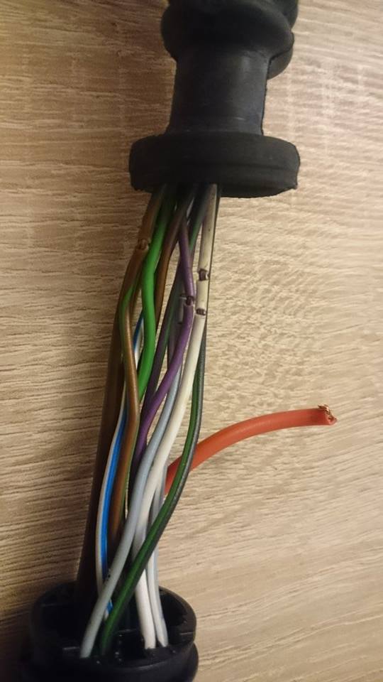

Witam. Po stwierdzeniu, że tylne lewe drzwi się nie zamykają z pilota, szukałem rozwiązania na forum. Głośniki w tylnych drzwiach od początku nie działały, ale po przeczytaniu tego tematu jestem już po naprawie wiązki elektrycznej tylnych drzwi i wszystko działa :D . Jutro atakuję prawą stronę z tym głośnikiem.

Też przerabiałem temat braku zasilania i nie tylko w drzwiach tylnych dwustronnie :)
lecz to co zrobiłem w drzwiach z prawej strony będę musiał poprawić (naprawa na szybko)
z lewej się przyłożyłem. Dorobiłem dłuższe przewody żeby przez przelotkę gumową przechodziły całe i pozarabiałem na nowo końcówki
Ciężko było znaleźć odpowiednie konektory ... ale po wielu godzina spędzonych na necie udało się ...
do kupienia na popularnym serwisie aukcyjnym po wpisaniu w szukajkę DELPHI DUCON
Operacja przeprowadzona na ZA
Nie wiem jak sprawa ma się do ZB ZC czy są takie same złącza .

Koledzy co polecacie? Jakie przewody kupić, jutro z rana czeka mnie naprawa. Będę chciał to zrobić porządnie! Już trzy razy je lutowałem :evil: , pora wymienić na nowe :oops: . Słyszałem że dobre są w osłonie "silikonowej"?...
Posty: 5243
#159 Post autor: fredas »
Rafał a jak byś założył dodatkową koszulkę termo idzie dostać z metra
Ostatnio zmieniony 22 sty 2017, 21:22 przez fredas, łącznie zmieniany 1 raz.
Posty: 6721
#160 Post autor: rafant4011 »
fredas pisze:Rafał a jak byś założył dodatkową koszulkę termo
Yyy, gdzie?
Obecnie mam coś zrobione na zasadzie; wszystkie kable zizolowane taśmą do kupy w tej "harmonijce" po to żeby wszystkie pracowały tak samo... i to rozwiązanie wytrzymało najdłużej... ale teraz jestem wku...rzony, i chcę wyciąć to dziadostwo :evil:
Posty: 5243
#161 Post autor: fredas »
to weź w budowlanym kup wąż silikonowy odp średnicy chyba że całą wiązke wymienić chcesz :mysli:
Posty: 6721
#162 Post autor: rafant4011 »
fredas pisze:chyba że całą wiązke wymienić chcesz :mysli:
Teraz już całą :evil: dosyć tego :evil: :evil:

Wszystko naprawione tylko bezpiecznik wcześniej siadł, na dniach pojeżdżę po sklepach moto, jeżeli nie będą mieli tego dziwaka to podjadę do ASO.

Mam jeszcze moją starą 20 letnią Vectrę B i tam przewody są jak nowe. Nawet na oko wygląda, że są wyższej jakości. Niestety do soboty nie mam do niej dostępu a chciałbym zaplanować naprawę przewodów. Czy ktoś z Was orientuje się czy wiązka (w tym kostka) w tylnych drzwiach w Zafirze A różni się jakoś od wiązki w Vectra B? Czy ewentualnie dałoby się przepiąć same piny?.
Mały UPDATE.
Dziś podejrzałem jak wygląda wiązka VB u kolegi pracy i tam nie ma kostki takiej jak w ZA. Tam wychodzi wiązka z słupka i wchodzi do drzwi, pewnie w środku jest to jakoś połączone.
