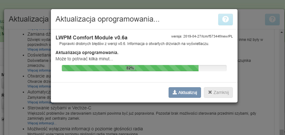

Co mam zrobić?
Aktualizacja doszła do 82% i się zatrzymała....
odłączyć i próbować ponownie?
Strona została odświeżona.
Usługa pokazała, że mam wgrane oprogramowanie 0.6 a
Wgrałem ponownie - teraz poszło bez problemu.
Idę testować :-)

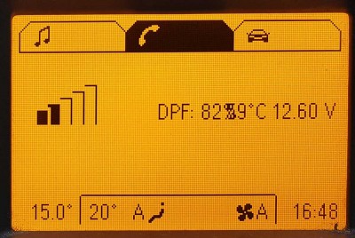

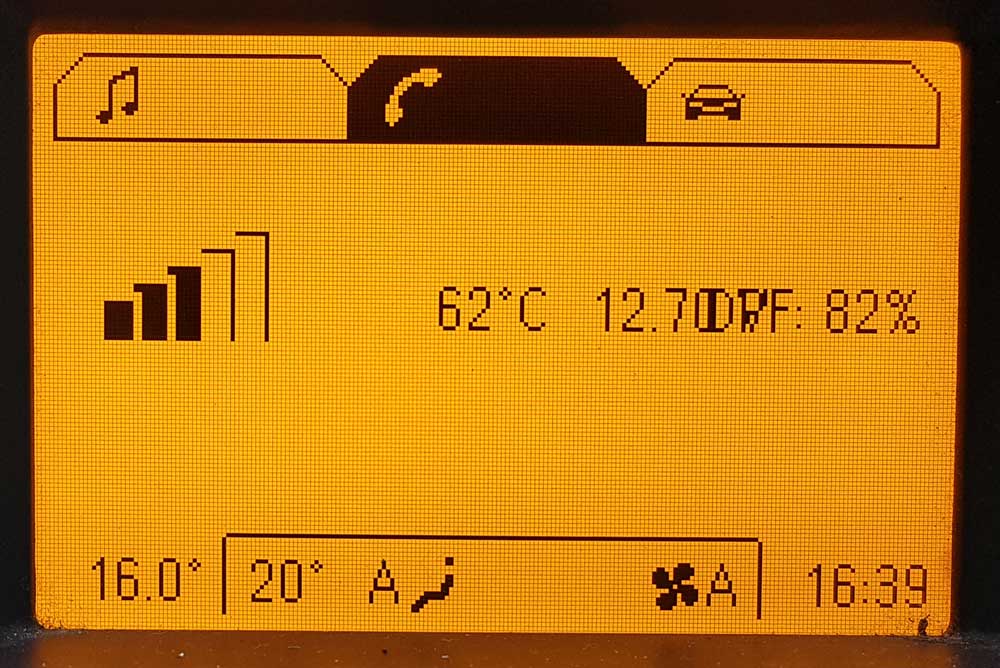

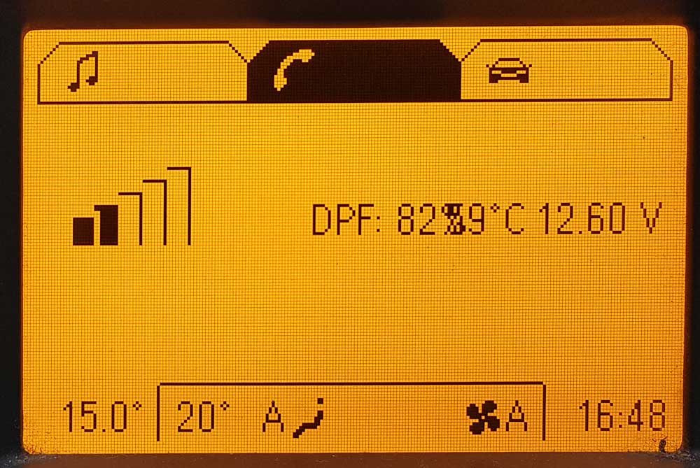

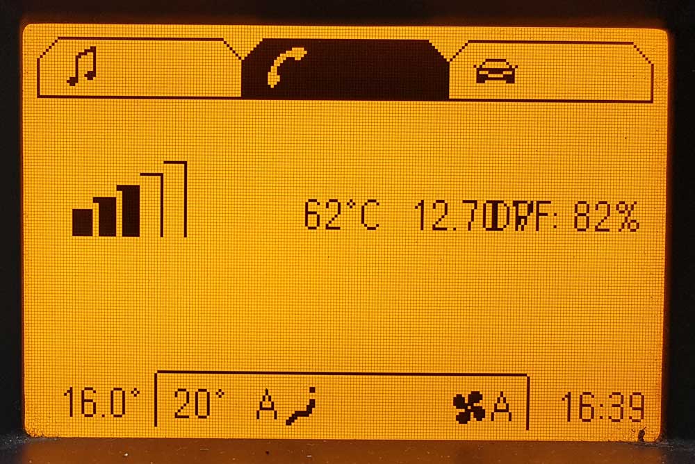

Można by zmienić odstępy pomiędzy wyświetlanymi wartościami? Przesunąć wszystko w lewo.
Nie wiem jak to wygląda na innych wyświetlaczach, ale u mnie tak:
Myślałem, że może jak poprzestawiam wartości miejscami, będzie lepiej, ale jest to samo:

griszka pisze: 27 kwie 2019, 16:15 Można by zmienić odstępy pomiędzy wyświetlanymi wartościami? Przesunąć wszystko w lewo.
niestety nie można
tak to po prostu wygląda
na CID jest lepiej, ale 3 parametry na GID... to ciężka sprawa - widać efekty
